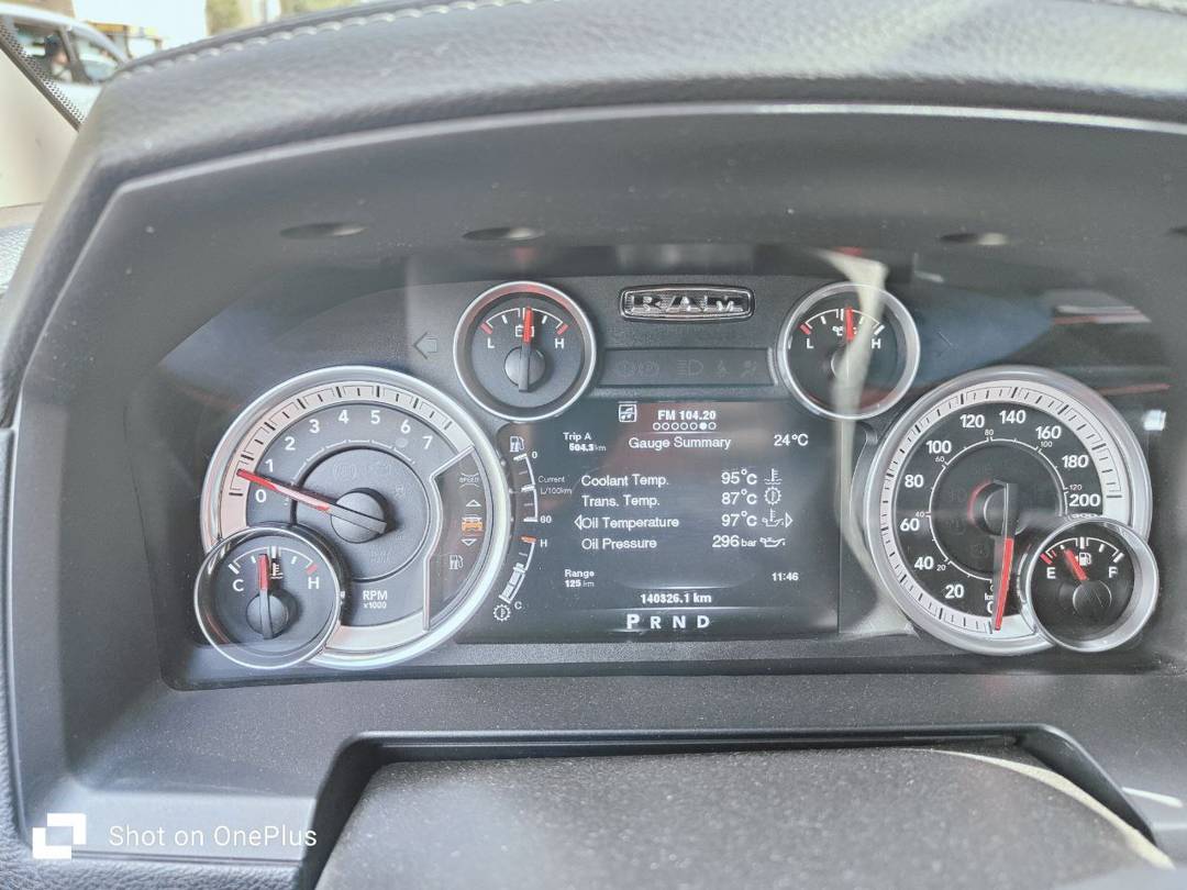

ребят, у кого сколько давления масла на холостых? прогретом двигателе?
270-290 на масле 5w20
