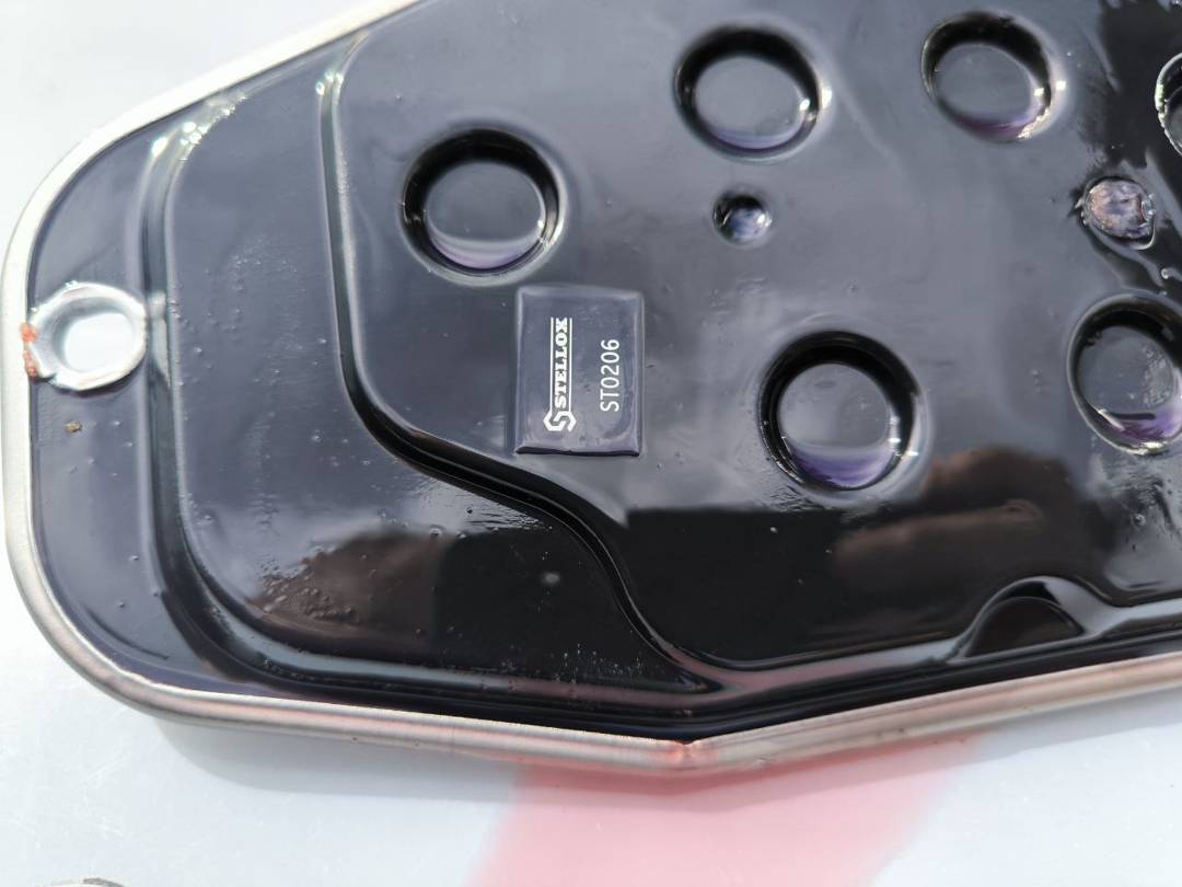

Какая фирма? Стеллокс? )

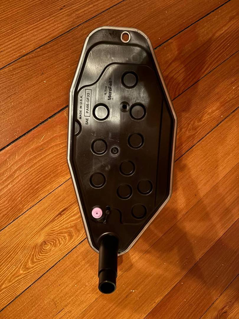

кстати попадался фильтр с таким отверстием. но там была резиновая заглушка, в ходе сопоставления разных фильтров, решили не вынимать ее, видимо для других модификаций такое
да, вот такой был, либо на дубле без отверстия
Это мопаровский фильтр, покупал к Карботрона
И к нему бумажка
У меня такой и стоял до замены. Вернул его обратно.

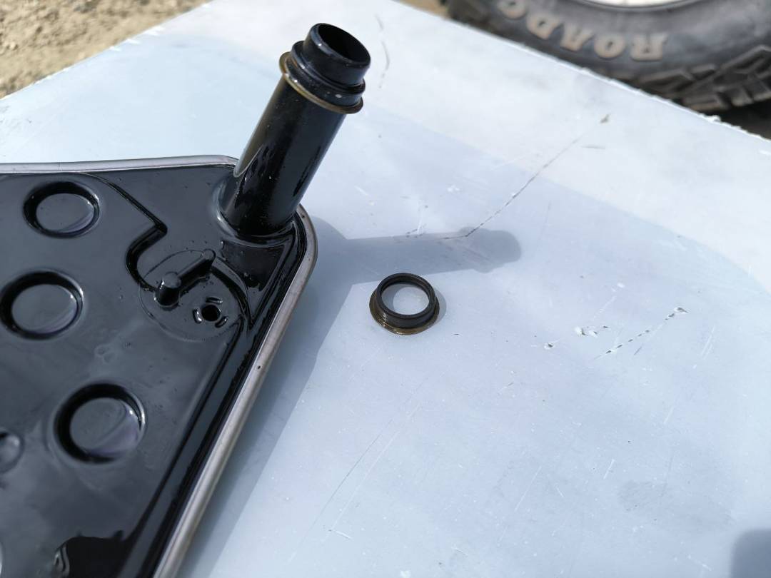

Я полез в коробку не из за "заменить масло", из за второго фильтра, который круглый.
У меня если утром завести и сразу ехать - не Ехало, не было давления. Потом все отлично.
Начитался америкосов - в этом фильтре стоит клапан, если он умирает, так и будет. Но ездит можно до замены. Я и ездил.
Кстати замена помогла решить эту проблему.

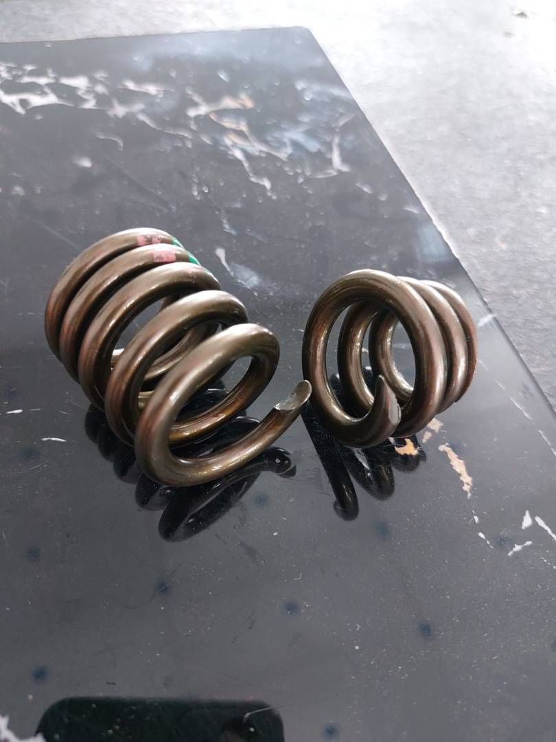

Тема пружин так же имеется на лодках mercruiser 5.7. Техника! А кто не ремонтирует автомашины и только продает запчасти. Остаются при своем. Есть люди по информативней. Иногда просто можно дать совет. Опыт новичкам. А то! Я маши не ремонтирую. Я практически даун. Теоретик. Все добра.
У меня на лодке 5.7 так же
