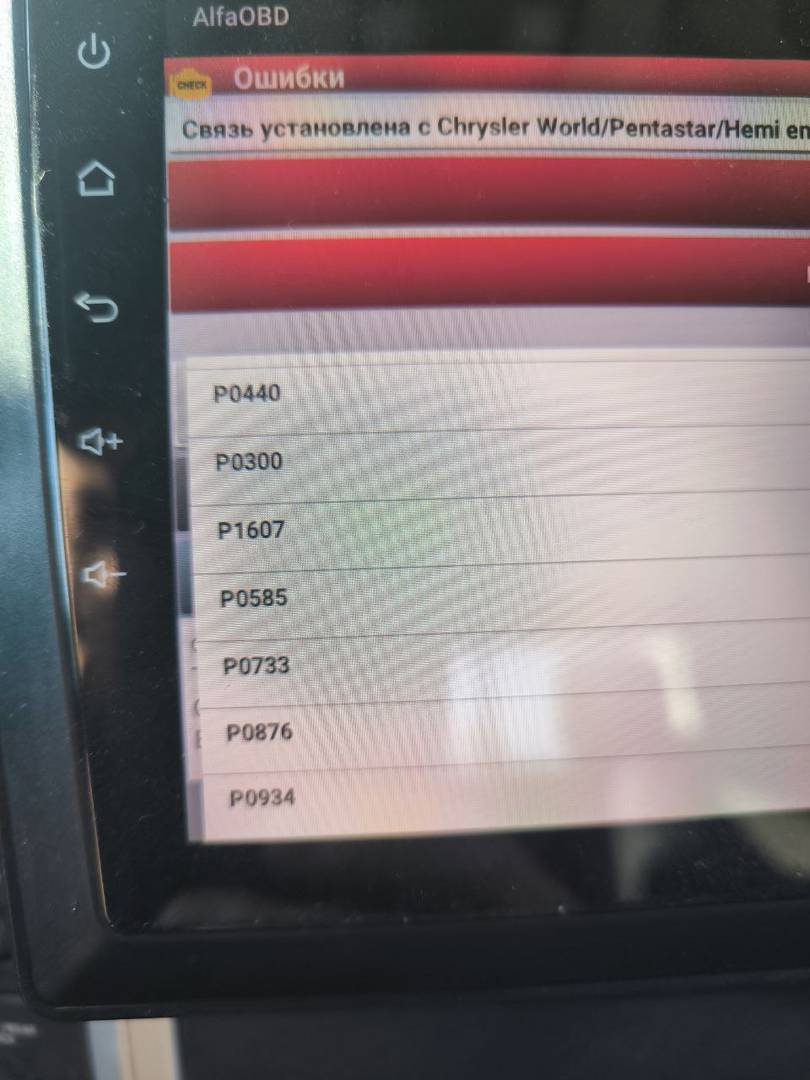

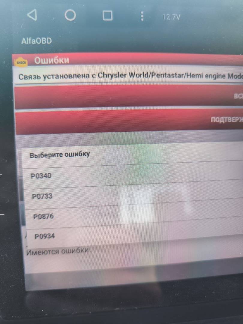

Иван А что с ней?
После замены масла и фильтров до 2000 оборотов все нормально работает.
Чуть побыстрее - буксует на передачах и гирлянда ошибок.
Скину, нормуль ездить в режиме пенсионера.
Чуть быстрее - опять.
Датчик давления менял - не помогает
Фильтр стоит нормально. Кольцо на фильтре меняли.
Сейчас хочу попробовать старый фильтр вернуть, может новый не даёт давление создавать...

AlexDPenza После замены масла и фильтров до 2000 оборотов все нормально работает. Чуть побыстрее - буксует на передачах и гирлянда ошибок. Скину, норму…
такой букет ошибок обычно по поводу блока соленоидов или гидроблока. что-то с доставкой нужного давления. 160 тыс км мало для насоса, даже хапнувшего немного воздуха. имхо

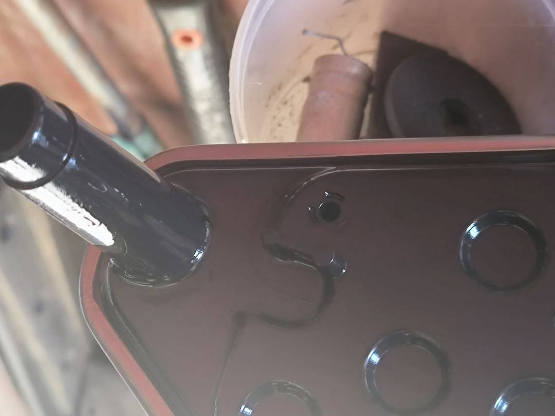

Сергей Гидроблок снимался?
Кольцо на месте. Блок не снимали.
Проблему решил.
Беда была с новым фильтром. На нем было лишнее отверстие, которое должно быть закрыто, но мне как всегда "повезло".....
Вернул старый фильтр и полегчало резко
