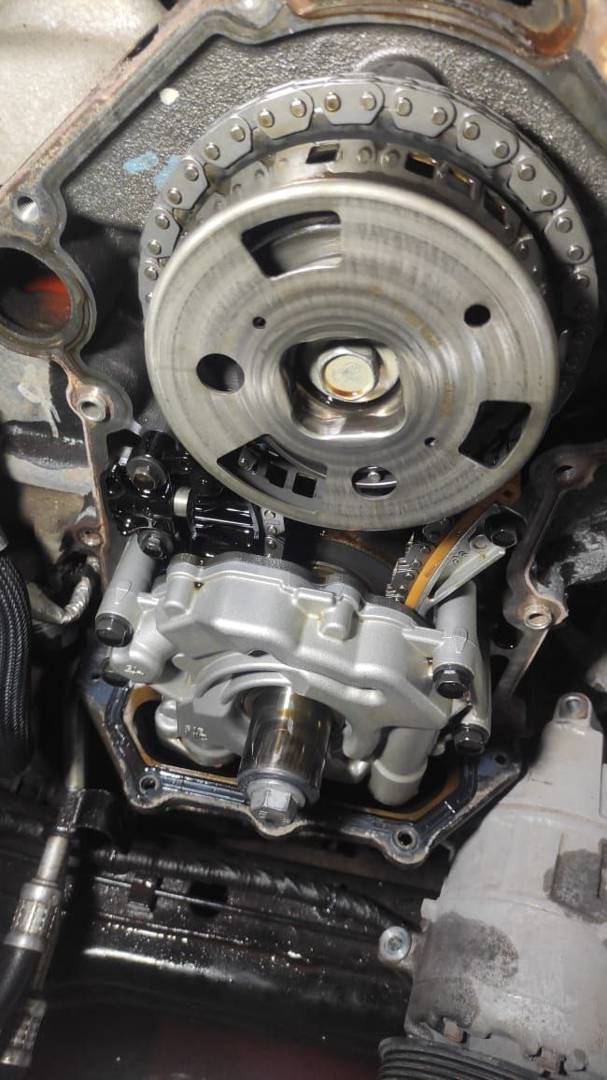

Да понятно. Все узнается. Клапана на 5.7 здоровенные, но если смотрели и сказали что в цилиндре все нормально, во что я лично слабо верю, то тарелка клапана не отправилась в путешествие отдельное. Если отправилась - тогда да, все в поддоне будет.

Продолжаем разбирать. Переднюю крышку снимать = решение принято такое
DC Denis Chshyokin 2 сентября 2024, 16:56
Понятно, что надо пружину менять и штангу, а дальше что ?
DC Denis Chshyokin 2 сентября 2024, 17:02
