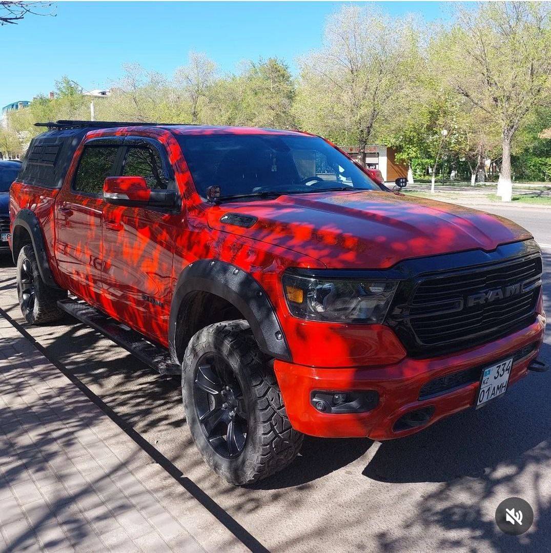

Езжу на таком RAM BIGHORN 2020 года, пробег 32 000 км

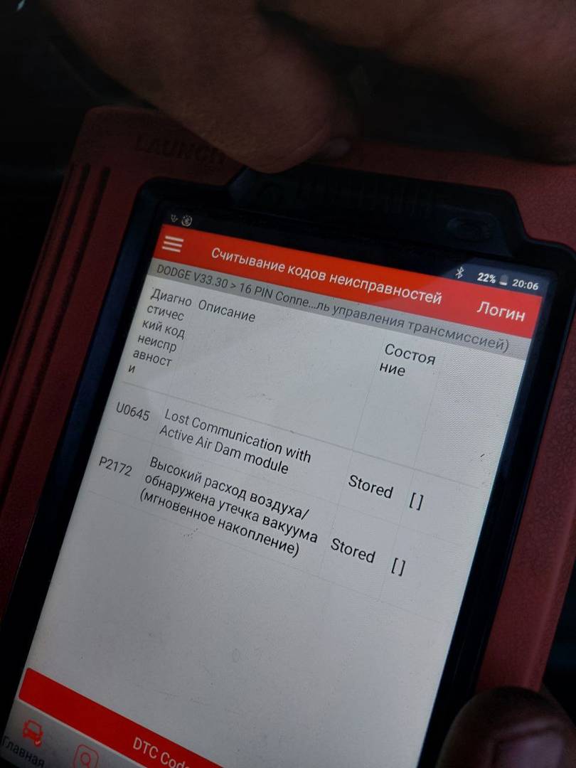

Сегодня, день 2 ой. Диагностика
Показала такую картину
Что к чему, понятное дело не понятно. На СТО люди говорят, что надо вскрывать ДВС
Типа могла шестерня ⚙ лобовое погибнуть
Пока я конечно, в шоке от всего происходящего. Неравнодушных прошу подсобить словом
Очень неохота вскрывать ДВС мне, если честно

Посмотрите разъём на дросселе.

У меня стук 🔨 идёт со стороны правой головки ( пассажирская ) сторона. Такой, что там как будто болты летают в ДВС
пропуски смотрели на заведенном? стуки ускоряются при нажатии на газ?
Стуки ускоряются при нажатии на педаль газа. Могу сказать. Пропуски не смотрели
Осталось посмотреть
