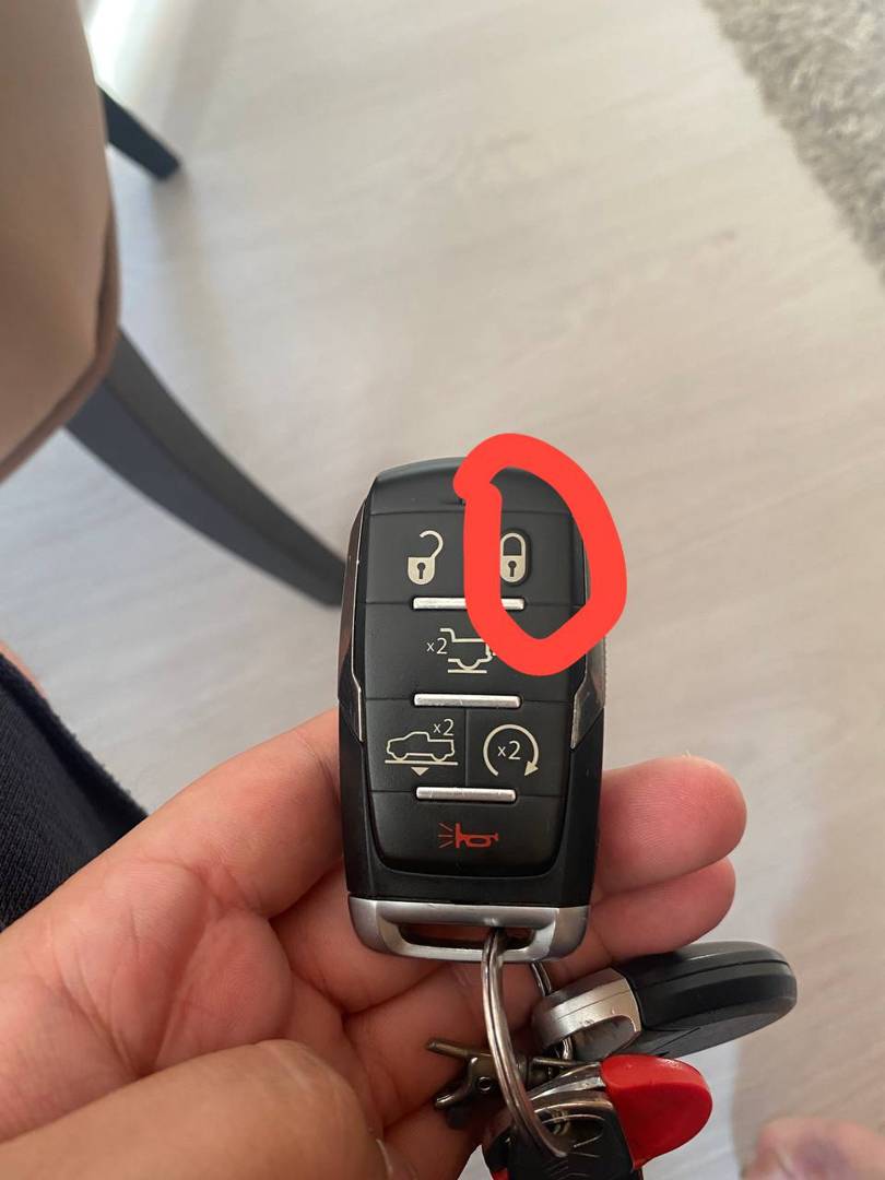

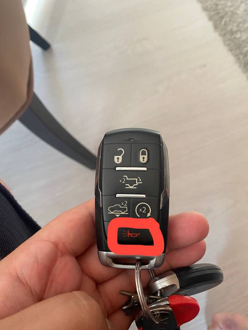

А кнопку паника на ключе нажать ?
Это что такое?
Красная кнопка на брелке обычно
У меня такой
Паника
Аааа

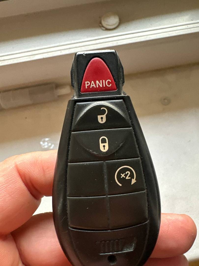

Закрыть на ключ, нажать панику не пробовали?

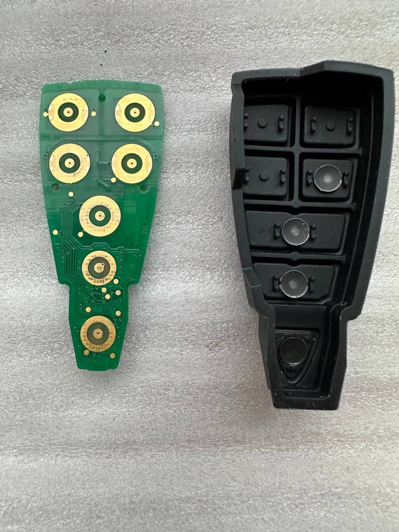

Разобрал ключ, когда батарейку менял, щас попробовал опять на копку (паника) нажать
Помогло!!! Спасибо мужики, видать залипла она
Спасибо 🤝
Там бывает иногда тарелка металлическая соскакивает и начинаются чудеса
