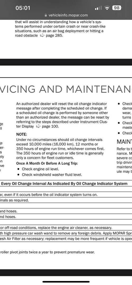

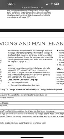

Chegi Читая постоянно баттлы я пришел к выводу -любое фулл синтетик с периодичностью смены 5/7 тыщ км при городской и 7/10 при трассовой езде. (Хо…
Вот, к стати
Как правило в мануалах к авто пишут что менять масло по пробегу ( обычно десять тысяч километров)
Либо по сроку - раз в год
У меня в в мануале по RAMу раз в пол года
Почему так?

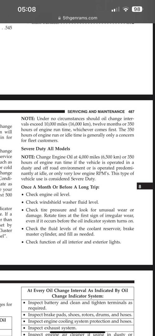

В тяжелых условиях -6500 км/350 моточасов (в новых мануалах такого я кже не видел,это мануал 2019 г)
Когда я ездил на лизинговой машине - там вообще ТО было установлено раз в 20тыс. Трусы в принципе можно тоже менять когда только на заднице порвутся
Александр Вот, к стати Как правило в мануалах к авто пишут что менять масло по пробегу ( обычно десять тысяч километров) Либо по сроку - раз в год У…
Предполагается что RAM при использовании по назначению- как тягач - будет как машина с нагруженным двигателем, отсюда и замена чаще. И то всё условно. На Тундре каждые 5т миль выскакивало уведомление что пришло время ТО, здесь условная шкала жизни масла. Разумно не катать больше 8 тыс если есть намерение ездить подольше или продать в хорошем состоянии

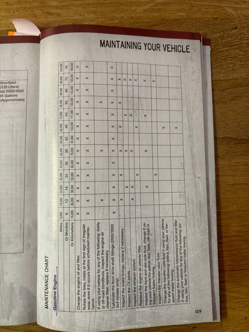

Ну мануалы каждый год меняются;) конечно к старым доверя немеого больше;) в тундре и в рэме меняю раз в 10000 км (как раз полгода и 200/250 м/ч) получается. Ну думаю и масел с пао+эстеры тогда 12 лет назад и не было. Вобщем вечный срач;) я просто больше 160.000 км никогда не ездил, ничего сказать не могу,)извиняйте.
Александр Понимаю, но почему пол года? Вот интересно!
Думаю это оптимальное время жизни минералки/полусинтетики (тут есть знатоки масел,думаю они компетентны,я так,просто водитель🤣🤣) вот почему в мануале у клубного раз в 3 мес я понять не могу🤣🤣я так часто даже в харлее не меняю)
