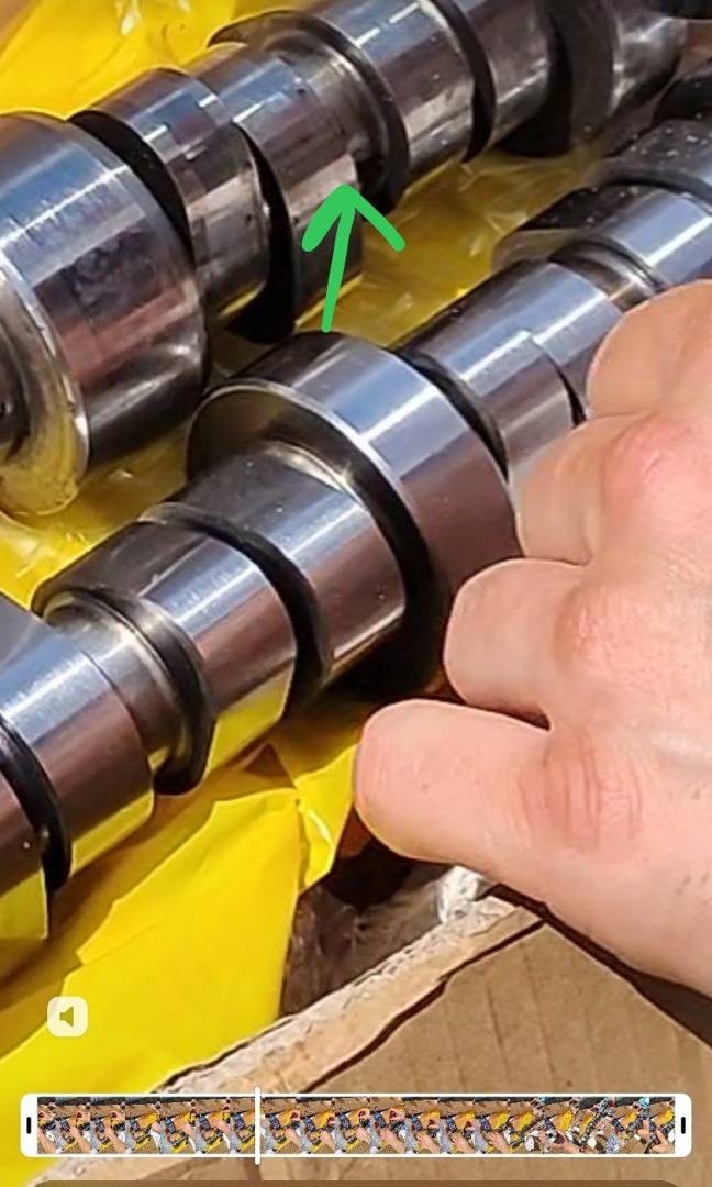

Danil Shauba Кароч требуется мнение экспертов. А то выяснится что при раб температуре кетай не такой кетай или ещё чего
Либо личный эксперимент 🤦‍♂
На который я всё никак не решусь. Умел бы сам все это менять — поставил бы ради эксперимента, а так этот эксперимент может сто́ить около 70-80к руб
Danil Shauba Но Анатолич вроде писал что меняли на Китай (не помню Толи вал Толи гидрики) через 5к км обратно приехал на повторную замену
Было такое. Но я не нашел, чтобы они измеряли твёрдость перед установкой. Мнение большинства экспертов, что валы в Китае делают из сырой стали низкого качества. Поэтому этот китайский комплект и лежал больше года в ожидании возможности быть сравненным с оригой

Ни о чем не говорит. Шлифануть можно и чугун.
Просто мне тоже интересно мнение людей, которые в этом разбираются. Может и говно этот Китай. А вдруг не говно и можно ставить?

Я всё это читал. И написал выше. Что возможная проблема в подшипниках самих гидриков.
Глобально: в их недостаточной смазке. Этот комплект китайский без МДС. Есть смысл попробовать. Тем более если эксперимент будет положительным. В любом случае это хотя бы какой-то анализ качества детали из Китая.

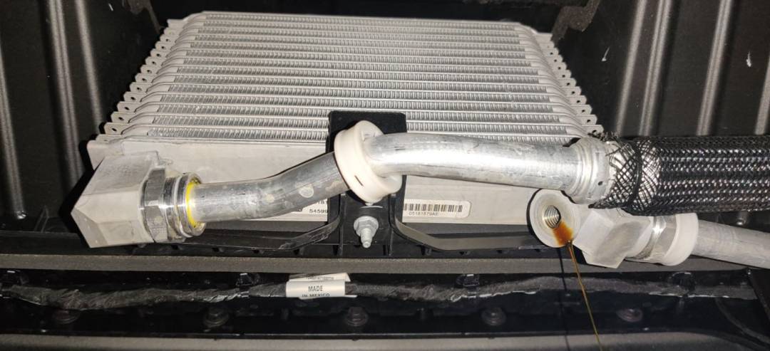

Тросик, который если дёрнуть, коробку в нейтраль ставит.
Переслано от Виталий Александрович
чтоб с радиатора тоже масло сливали!
