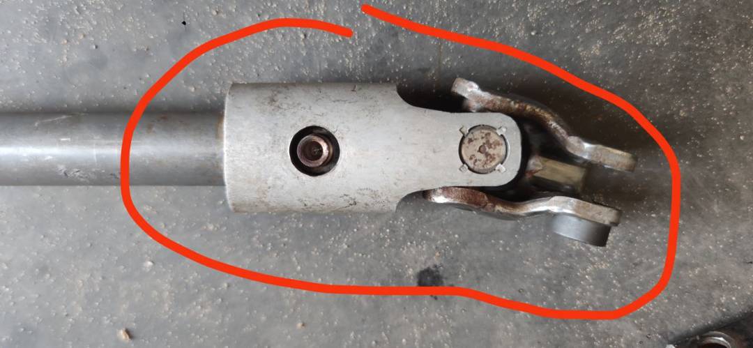

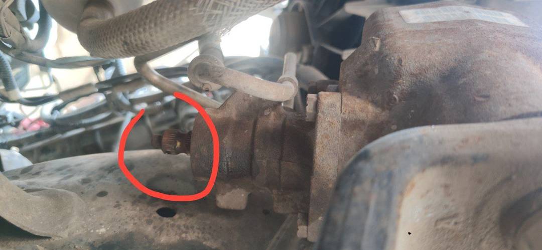

Вот тут люфтит, из стороны в сторону. Вероятно причина тут. Можно как-то починить? Или замена только?

А как вот это разбирается? Я так понимаю втулки именно тут стоят?!
там кардан
Не понял, это и есть часть кардана - от рулевого колеса к рулевому редуктору. И как я понял - часто втулки здесь разбиваются и их меняют.

На сколько мне известно этот элемент не разбирается, 🤷
Как временное решение зажать крестовину через медную ленту, хотя нет, не чего более постоянного чем временное 😃
Эту крестовину можно выпресовать, не без геморроя, но можно. Лучше к спецам.
