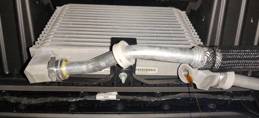

В СТО когда масло в двигателе менять будут, тыкнуть им пальцем вот сюда👇
ВА Виталий Александрович 16 мая 2024, 13:20
чтоб с радиатора тоже масло сливали!

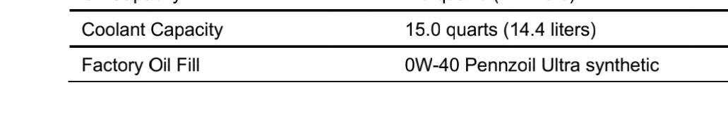

ВА Виталий Александрович 16 мая 2024, 13:27
Переслано от Виталий Александрович
7,5 литра заливаю, уже на протяжении 100 000 т.км
Чуть выше нормы, не трагично.

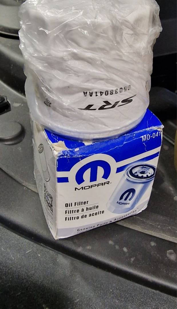

ВА Виталий Александрович 16 мая 2024, 13:50
👍 Подскажите, пожалуйста, а фильтр 4884899АС чем-то хуже?
Если сравнивать штатный фильтр с фильтром SRT то это как небо и земля!
SRT
05038041AA обладает большей ёмкостью, фильтрация лучше, стоит клапан, сам фильтр сделан качественней, стоимость естественно дороже.
Ставлю этот фильтр ещё с момента владения Trackhawk с двигателем 6,2 как на TRX
А Анатолич 16 мая 2024, 14:06
Виталий Александрович Если сравнивать штатный фильтр с фильтром SRT то это как небо и земля! SRT 05038041AA обладает большей ёмкостью, фильтрация лучше, стоит кла…
С т.з. моторного масла, ему пофиг, что написано на фильтре, оно внутри циркулирует...а вот "кролики" читают надписи,это верно😁😁
