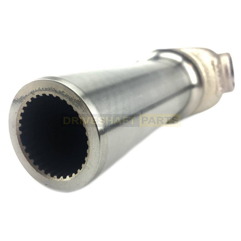

Тот кардан , что на авито с каталожным номером 52105698aa ставился на Durango 4.7 с акпп. Бывает в эти года еще 52105614aa 5.9 с акпп
Там будет крестовина 27x82 5014733ab
Вилка на 52105614aa для 5.9 с акпп ( не тот, что на авито) 32 шлица
Кардан с авито ( 52105698aa) скорее всего будет на 34шлица
