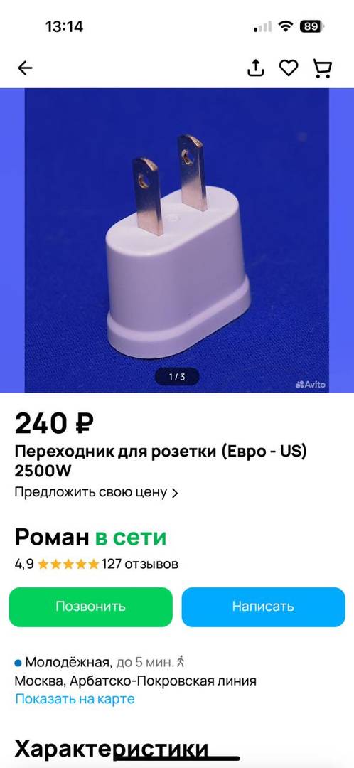

Можно, если на самом приборе написано 100-230V или 110-230V
