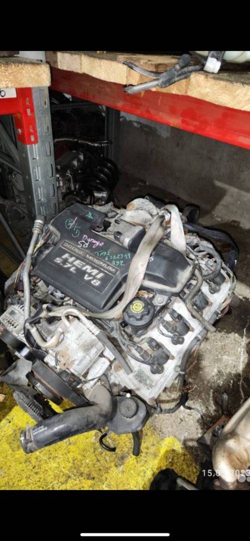

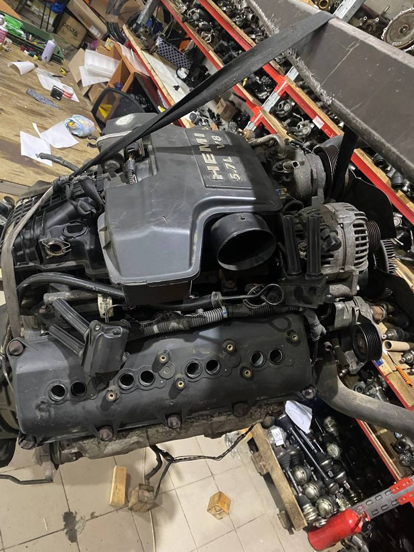

АР Артур Радикович Гареев RDRC 14 мая 2024, 10:35
это разные моторы
М Максим 14 мая 2024, 10:35
Они взаимозаменяемы? А то куплю сейчас
АР Артур Радикович Гареев RDRC 14 мая 2024, 10:38
Вам на какой год? и с какого авто мотор №2?
АР Артур Радикович Гареев RDRC 14 мая 2024, 10:39
второй тоже 80 рублей стоит? )
АР Артур Радикович Гареев RDRC 14 мая 2024, 10:40
Максим Мне на 2003
на 2003 - мотор №1. тут без вариантов. у Вас зажигание на одноствольную катушку, на моторе №2 уже двухствольные
плюс второй скорее всего уже с МДС
