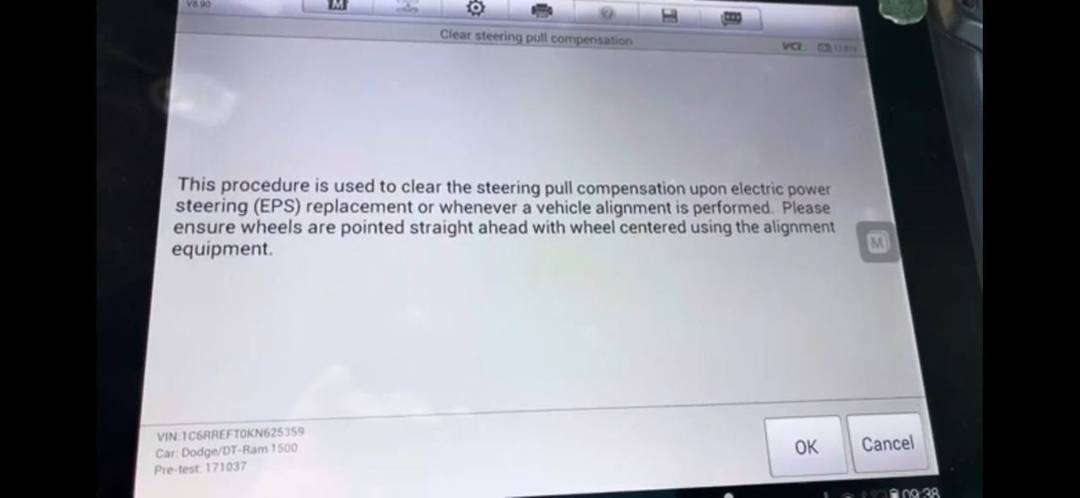

Показания датчика положения руля можно считать и посмотреть что он показывает 0 когда руль стоит в центре. При необходимости - откалибровать датчик.
Рейка не калибруется у нас никак, нет такой функции.
После развала нужно сбросить компенсацию EPS (выполнить процедуру clear steering pull compensation)

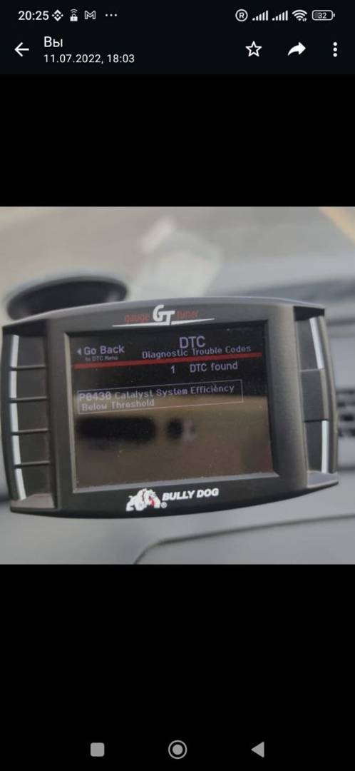

Всем привет от старой гвардии, ник в форуме blackadam. Парни, подскажите пожалуйста какие сейчас действующие сервисы по нашим машинам? Локация - Москва и область, Воронеж, на крайняк Ростов. Рэм 2500, бензин, 2006. Стал гореть чэкэнджин, что-то с системой выхлопа, чтщу бульдогом, но он опять вылазит. И ещё поглядеть рулевое, а то сильно люфтит, прям раздражать стало. Есть подозрение на рулевой вал.
WhatsApp
это показатель эффективности катализатора. говорит о том, что показание первой и второй лямбды близки. по Банку 2, правая сторона по ходу. возможные причины - утечка выхлопа, старение датчика кислорода, мертвый каталитик, общее состояние двс.
Этот люфт непричем
Учитывая год машины возможно наверное все перечисленное. По сервисам подскажите?
