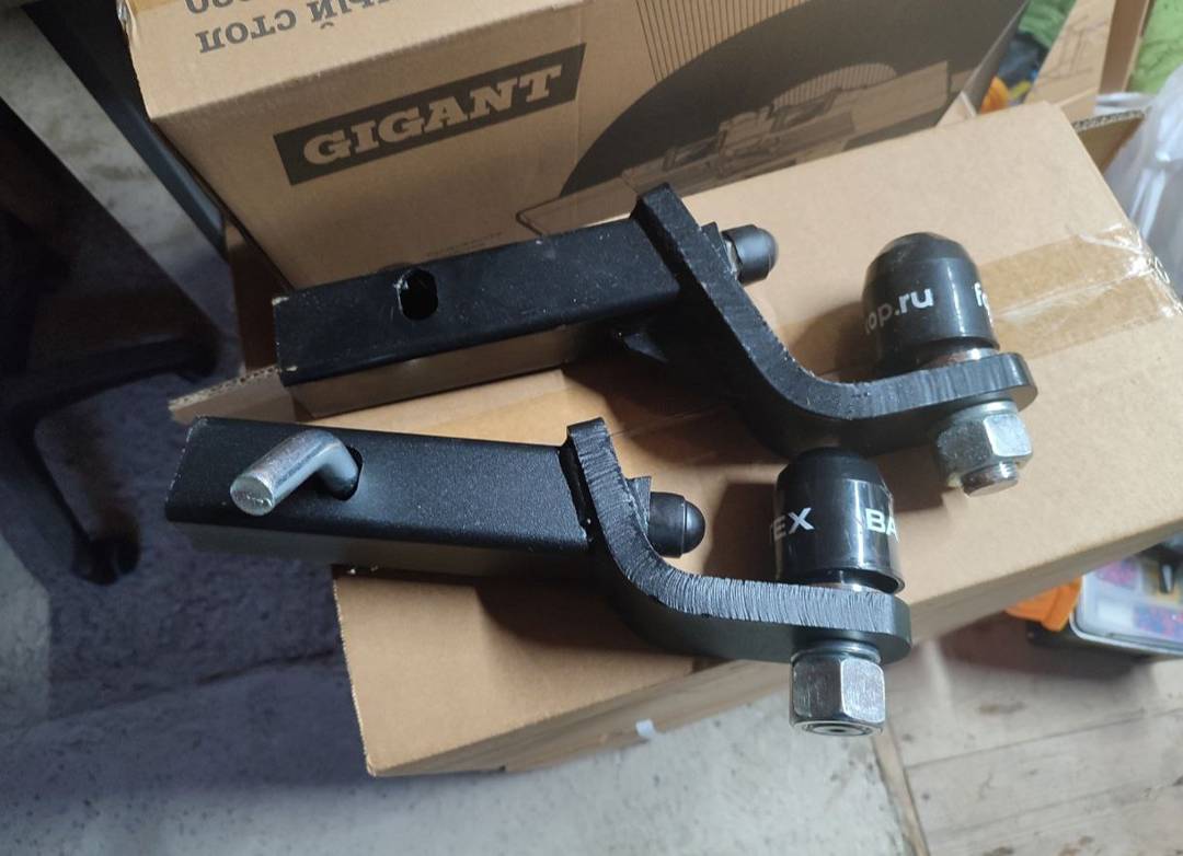

Я взял два с антистуком под разные свои прицепы.
Очень доволен, система реально работает
Поддержу. Взял такой же. Работает нормально. На предыдущей машине был зажат скобой, тоже рабочая тема.
Я на своих скобой тоже зажал, в том числе и на раме. Но тогда еще не знал про такую мульку как у вас

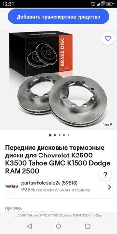

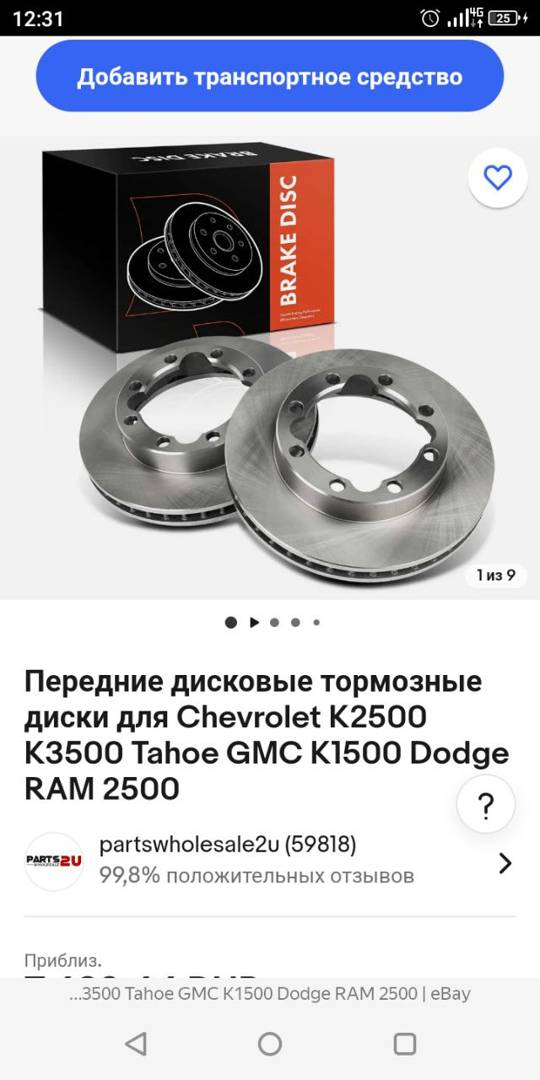

Кто подскажет,есть ли кроссы/заменители доступные для вот таких или похожих роторов?
Нужно больше информации: какая конкретно машина, год, тип шасси (на спарке или без)

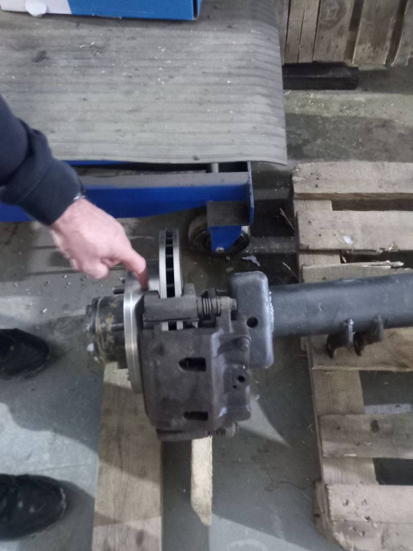

Мне подойдут любые (как пишут америкосы) передние диски с 3/4 тон внедорожника,цо чтоб не меньше 122.9 мм было. Ибо ставлю дисковые тормоза на заднюю ось,мост 14болт. Купил хаммеровские задние-слишком вылет плюсовой,суппорт в рессору упирается
Если не ошибаюсь, то у рэмов с разболтовкой на восемь шпилек ЦО идёт 121 мм. Разболтовка 8х165.1
Цо если даже не то будет,то пофиг,на станке допилю. Вопрос вылета актуален. Разболтовка 8*165.1,да
Можете посмотреть тормозные диски Powerstop, в частности, на Dodge RAM 2500/3500, например, 2012 года на спарке (это будут Powerstop K5411-36). Передние диски у них под восемь шпилек 8x165.1, наружный диаметр диска 360,68 мм, ЦО 121,3. Какой вылет, не знаю.
Можете методом тыка попробовать на сайте Summit Racing подобрать. Там все характеристики тормозных дисков достаточно хорошо прописаны
