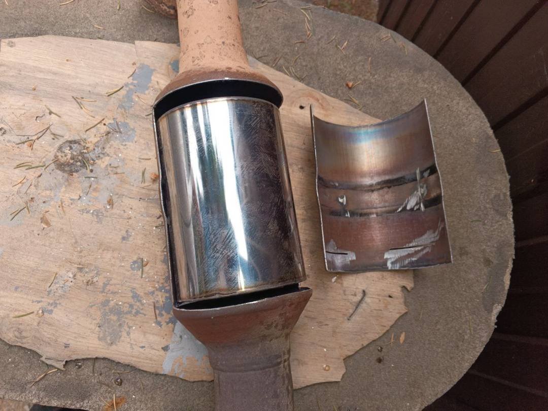

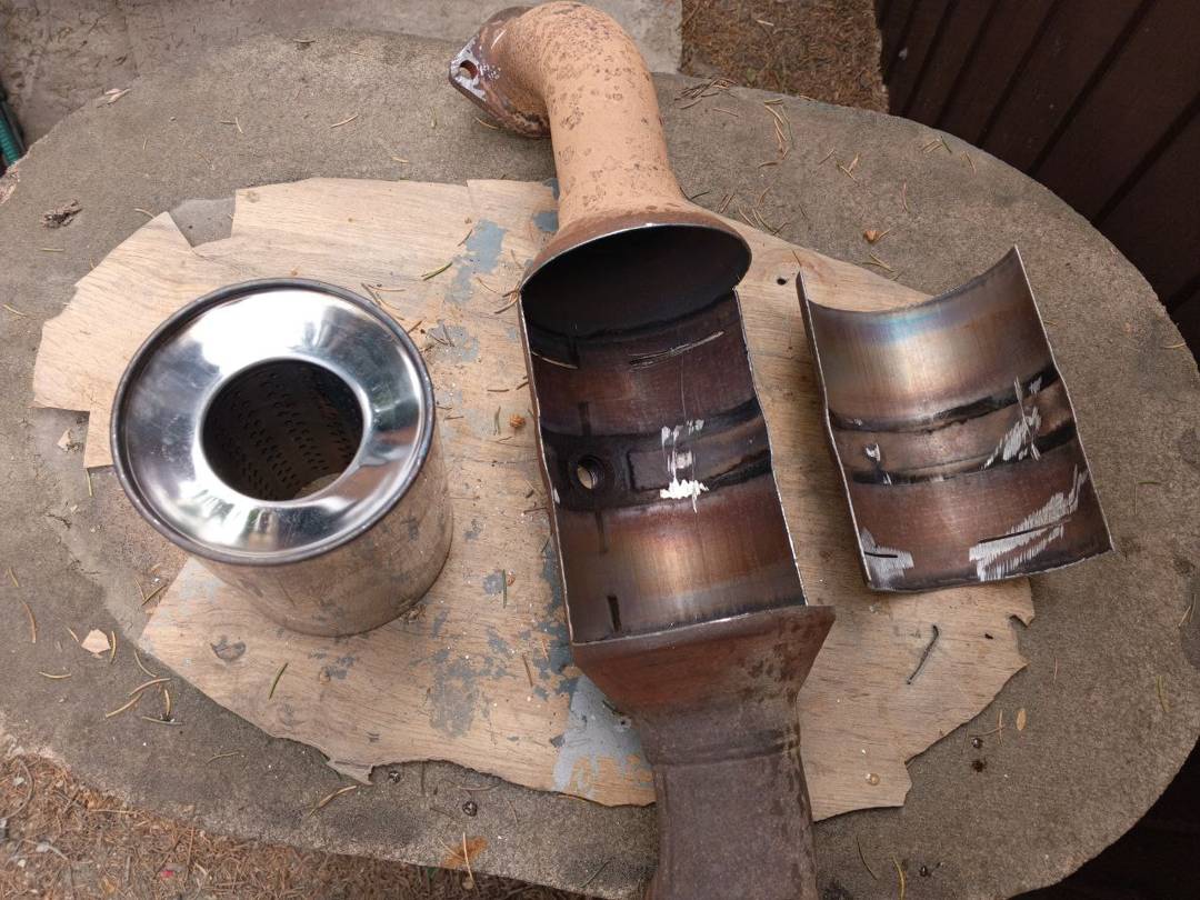

Я буквально месяц назад эту тему поднимал. Залез менять прокладки выпускных коллекторов, т к одна шпилька оборвалась и очень мерзко цокало особенно на холодную... Заодно убрал катализаторы, врезал вместо них пламегасители, убрал вторые лямбды... В итоге на мой взгляд ничего не поменялось, мощей не прибавилось, звук тот же, ошибок нет) Ну цокот на холодную ушел
РМ Роман М 11 мая 2024, 11:33
Ну и прям дыма и вони из выхлопа тоже не наблюдается
