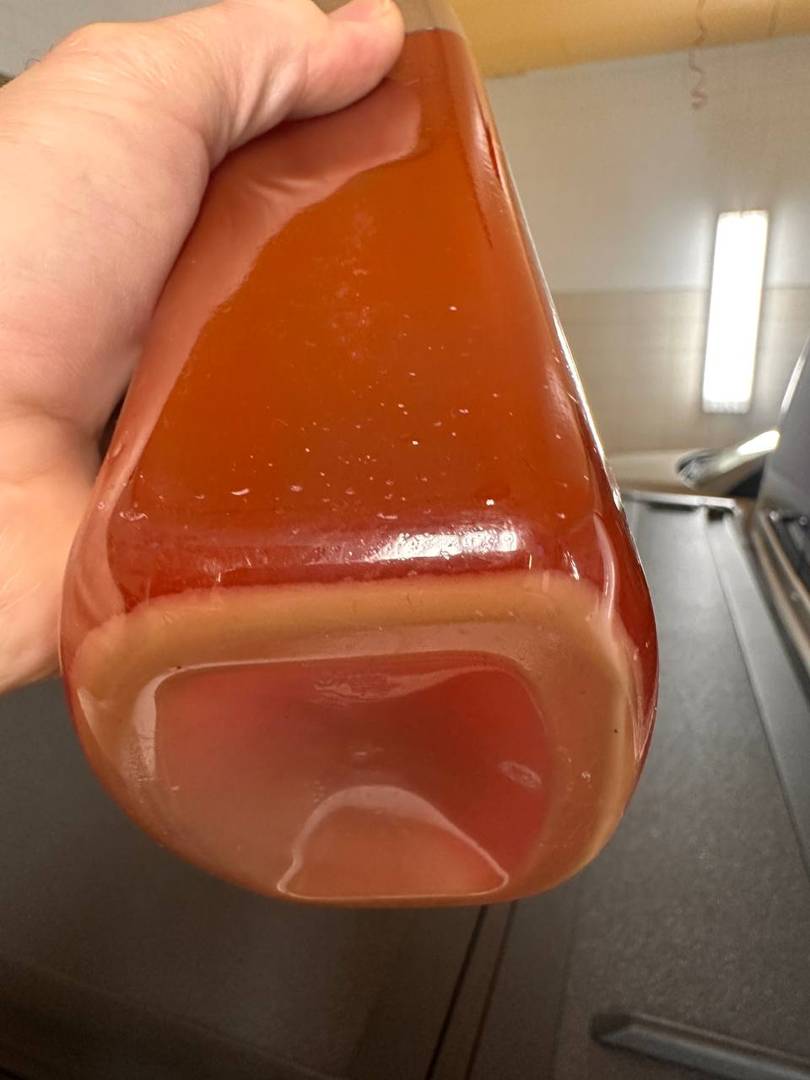

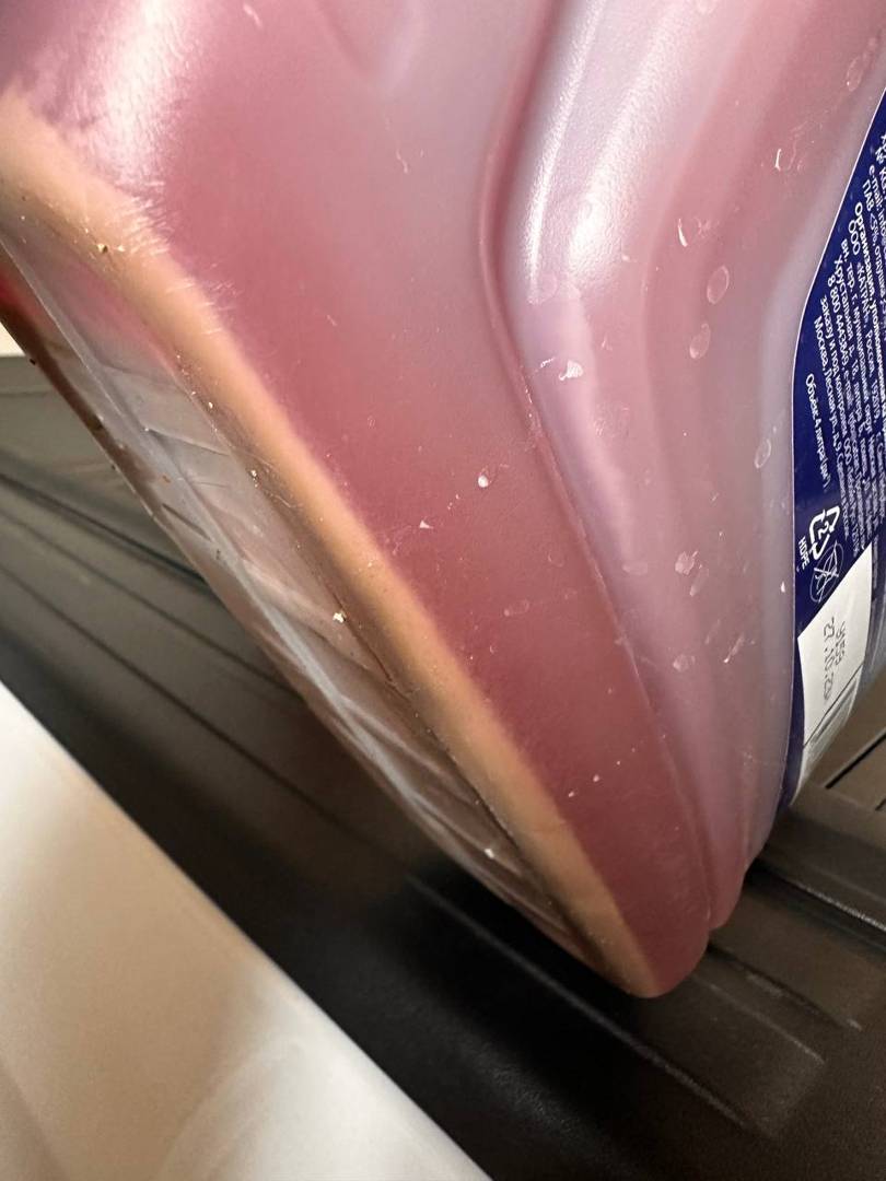

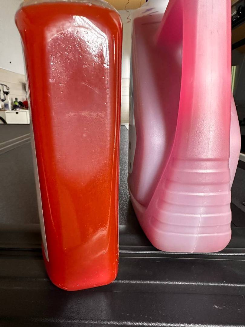

Добрый вечер, всем! Машина 23г. Новая. Через 1400км. Слил антифриз, весь мутный и после нескольких дней отстоя вот такой осадок. Что это может быть? Может кто-то сталкивался с таким?
так выглядит масло/силикон
Ваще это с сериал полярный
Масло менее плотное, оно всплывет
да, кстати, правда..это фриз у масла на дне
Осадок больше похож на какую-то взвесь.
А как у немцев случайно селикогеля в расширительном бачке нет?
На шкодах похожая взвесь. Промывать приходится
Это не масло, это взвесь! Только откуда она там, и из чего не понятно. У меня только одно предложение, что добавили какой-то другой антифриз. И пошля реакция. Может я ошибаюсь. Хотел узнать может кто сталкивался с таким.
А ещё разъела всю краску в тройнике, который стоит за термостатом.
Ошибаешься.
Для начала нужно слить весь антифриз и промыть систему.
Ну потом либо отстаивать и заливать старый ну или новый
Уже залил, новый! Только, с части блока, которая со стороны водителя не смог слить, очень сложно добраться до пробки. Всего слилось только 11л.
Просто я менял на 4 ген, лет через 5-6лет примерно, и ОЖ была чистая и прозрачная.

Бывает выпадение осадка, не качественный, старый антифриз.
