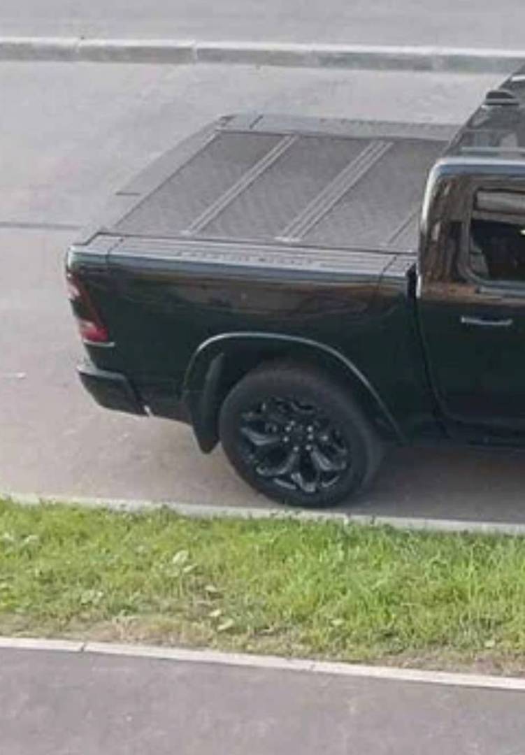

У меня оригинал мопар, алюминий, трех секционка, без рэмбоксов стоит,

У меня такая стоит. Сейчас выставил на продажу. Жёсткая. И выглядит хорошо. Но мне лично неудобна. Перевожу габаритные вещи. Если что то перевести её снимать нужно, а она тяжёлая капец. Поставил рулонная ткань. Свернул её за секунду и весь кузов свободный. Наверное кто-то не часто перевозит крупногабарит можно и жёсткую. Но постоянно её тягать тяжеляк

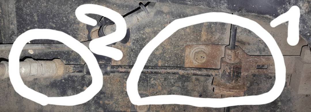

Переслано от Константин
1- снимаешь трубку целиком
2- привариваешь штуцер от газели

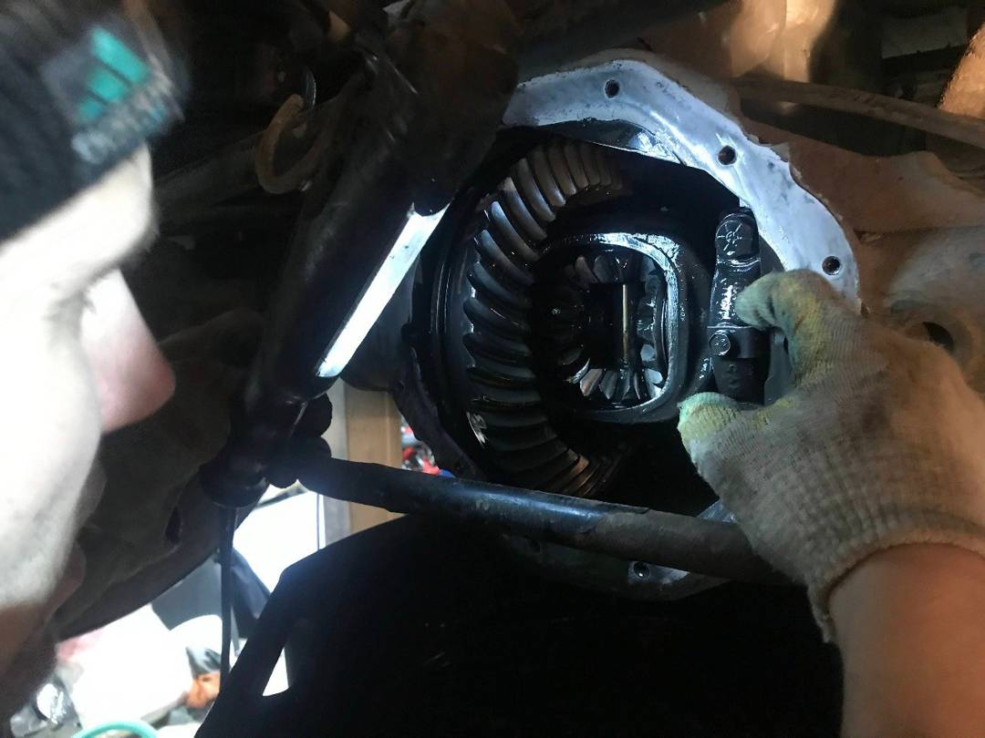

Загудел... По ходу мост... Поменял ступичные подшипники... Всё равно нудит пробег 90000 рам1500 19г подскажите...

Морковка гудела и конусный подшипник у меня. Хотя тоже поменяли сначала подшипники на полуосях, потом внешний на кардане. И ничего не помогало. А потом пошли до внутреннего на морковке.

Алексей Золотарев Так он же конический. Или в раме как-то отлично натяг выставляется? При износе морковка болтаться не начинает?
Да, там затяг с определенным моментом. Я не помню уже, но тут мне парни скидывали инструкциию. Это важно, а то можно перетянуть и опять загудит через время.

Я немного про другое. Когда разбирали морковка болталась? На л200 вроде у меня такое было, марковка болталась, но гула не было только сальник ссал
