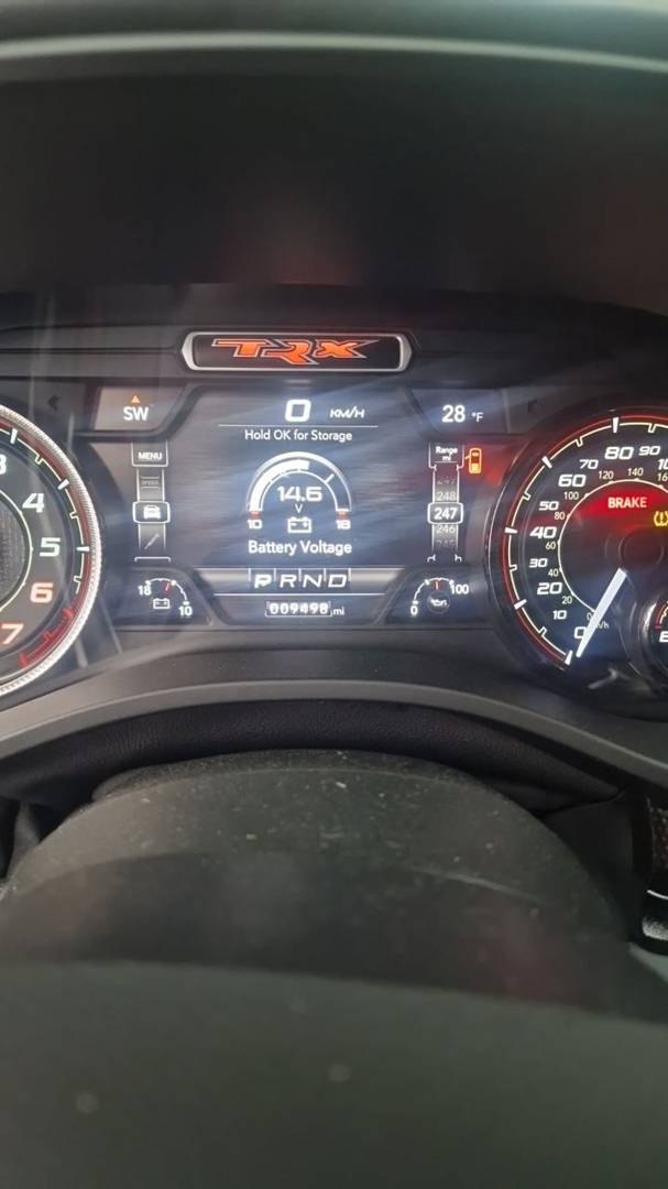

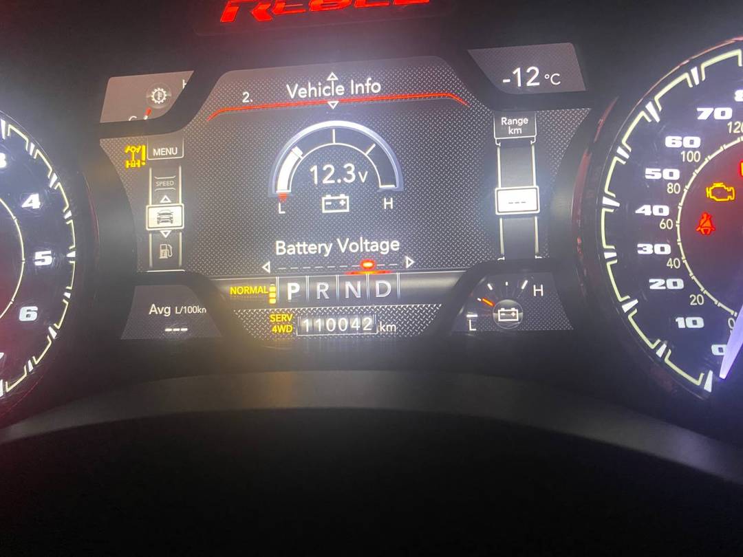

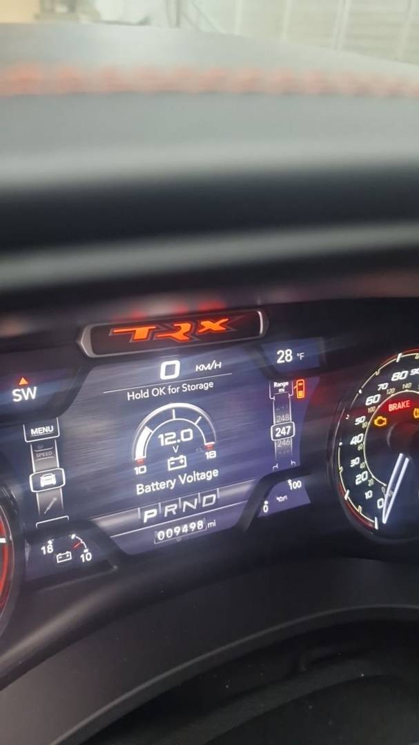

Какая цифра с незапущенным двигателем?
до
после завода
померяй при запуске если проседает аккумулятор то меняй его и все
Разобрался с проблемой. Акум оказался нормальным. Причина была в стартере. Втягивающее щелкает и всё. В этот момент постучал молотком по стартеру , он начал крутить.

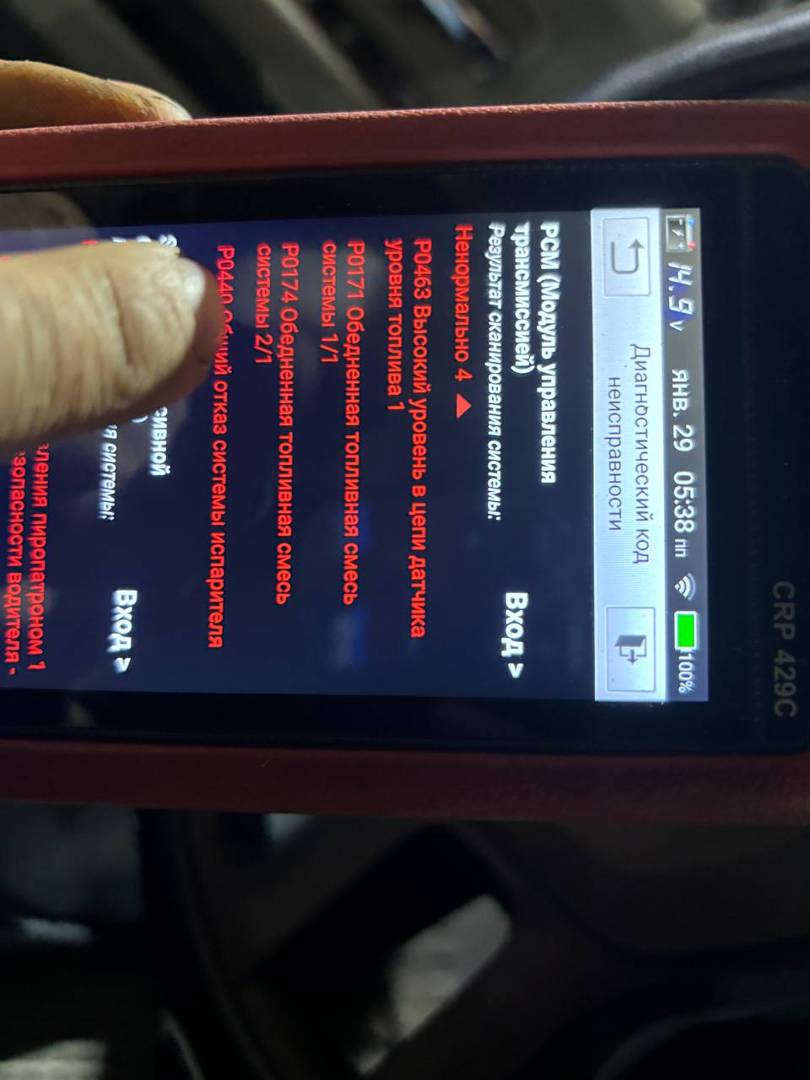

Всем привет! P0440 Общий отказ системы испарителя где искать 🔦 причину подскажите пожалуйста
Hemi 5,7

Гбо точно настроено было?
Каждый из трёх мастерил клялся, что да)
Я устал искать этого мастера-кудесника и вышел из чата гбо)
Да, до сервиса

А как понять что оно правильно настроено?

Там ряд мероприятий. Бедная смесь может так ушатать поршневую.
А могли бы прислать название модели или ссылкой?
Да это понятно, как узнать бедная она или нормальная при эксплуатации? Признаки есть что оборудование работает не правильно?
