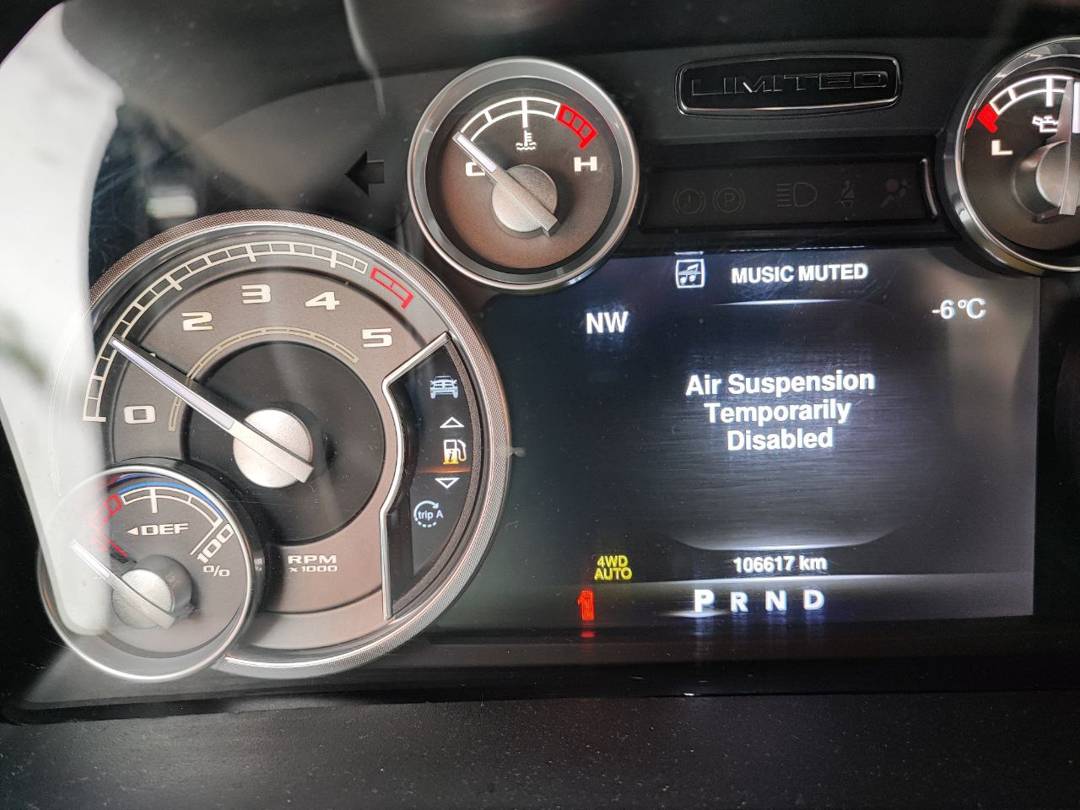

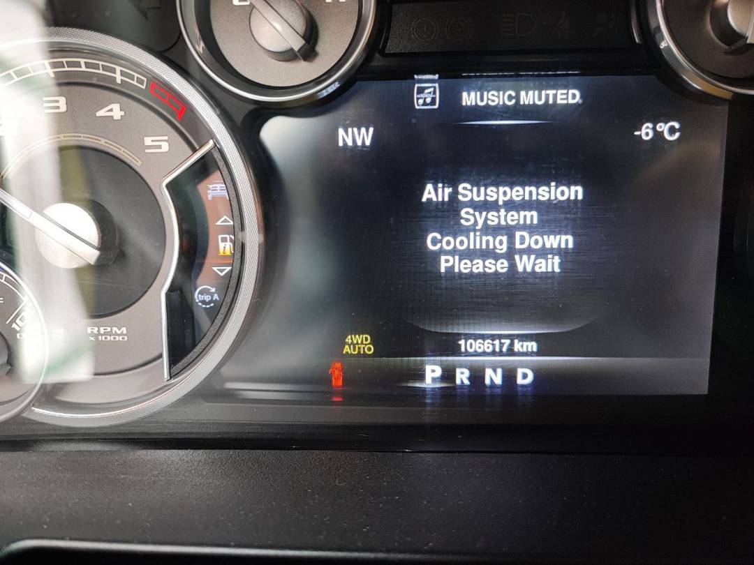

Л Лаврентьевич 20 января 2024, 13:39
Накрылся компрессор ? Или такое может быть из за конденсата , осушитель не стоит.
АС Андрей Сашкин 20 января 2024, 14:56
Сбросьте ошибки, может от перепада температур глюканула пневма

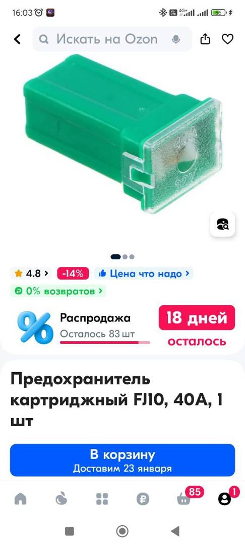

Л Лаврентьевич 20 января 2024, 17:20
Пошёл с простого с предохранителей, и упс нашёл сгоревший
