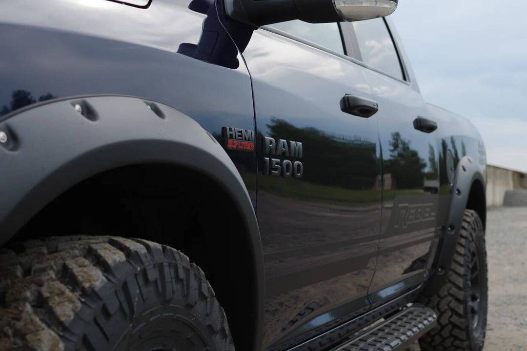

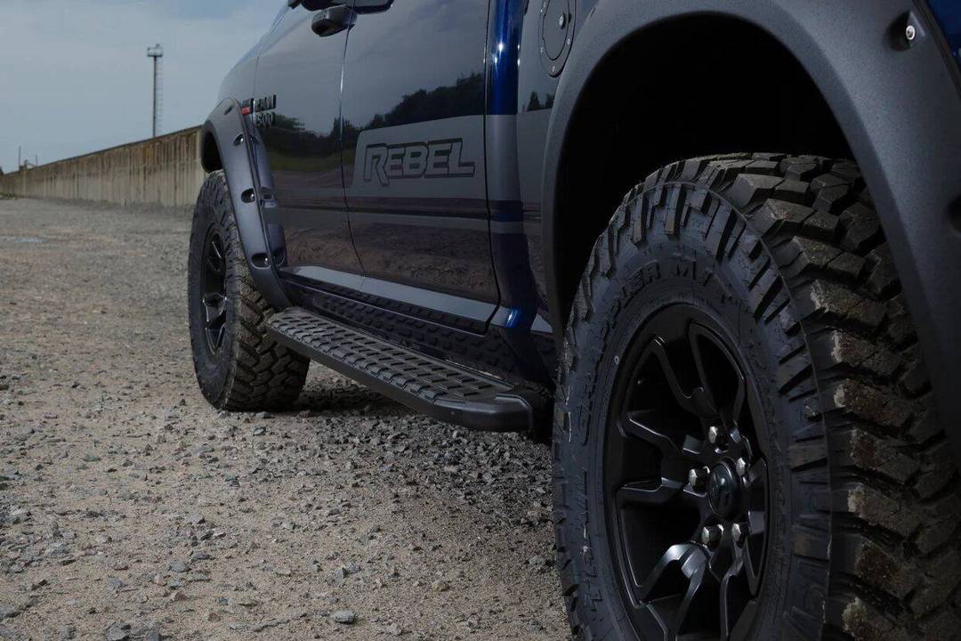

ЮТ Юрий °|||||||° Треф 18 января 2024, 18:58
Георгий Анатолич какой вылет предельно допустимый на 4 доресте в 20*9 ? Юра тут мне рекомендует сделать вылет на лете больше и стремиться к нулю …
Это не техническое пожелание). Это больше для твоего визуального перфекционизма).
С твоими бушвайкерами, колеса все равно внутри будут.
На фото сток 33’ плюс проставка 4см.
До -18 можешь смело ставить.

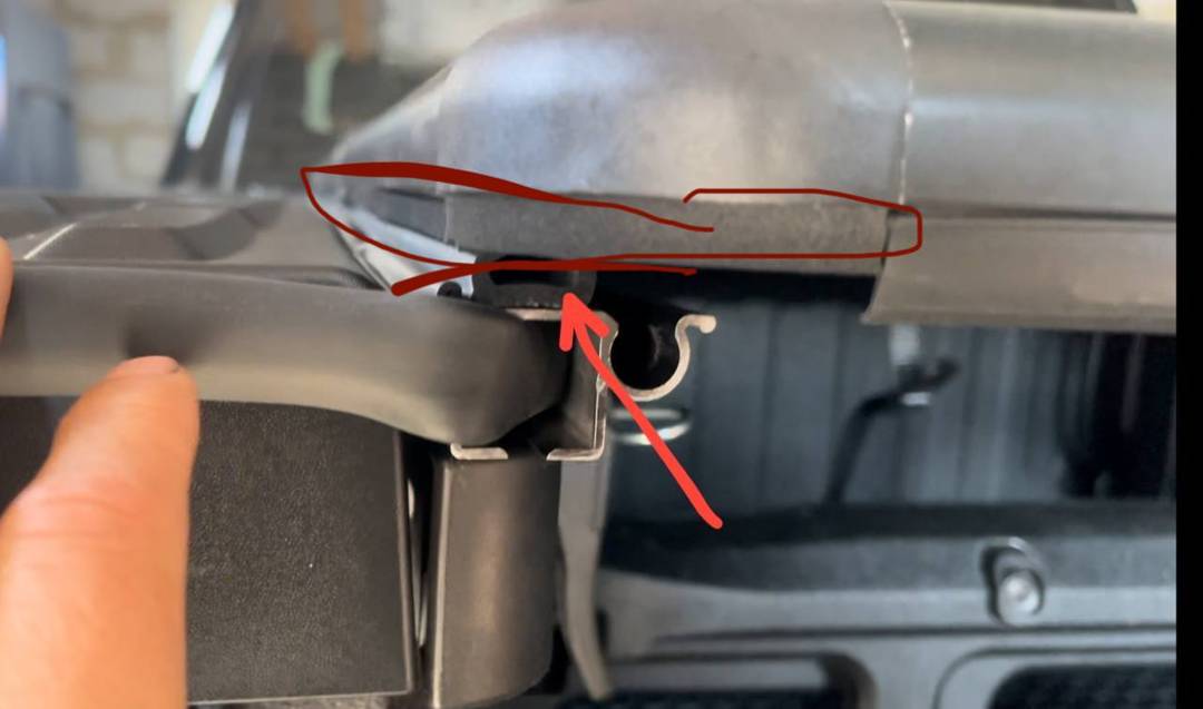

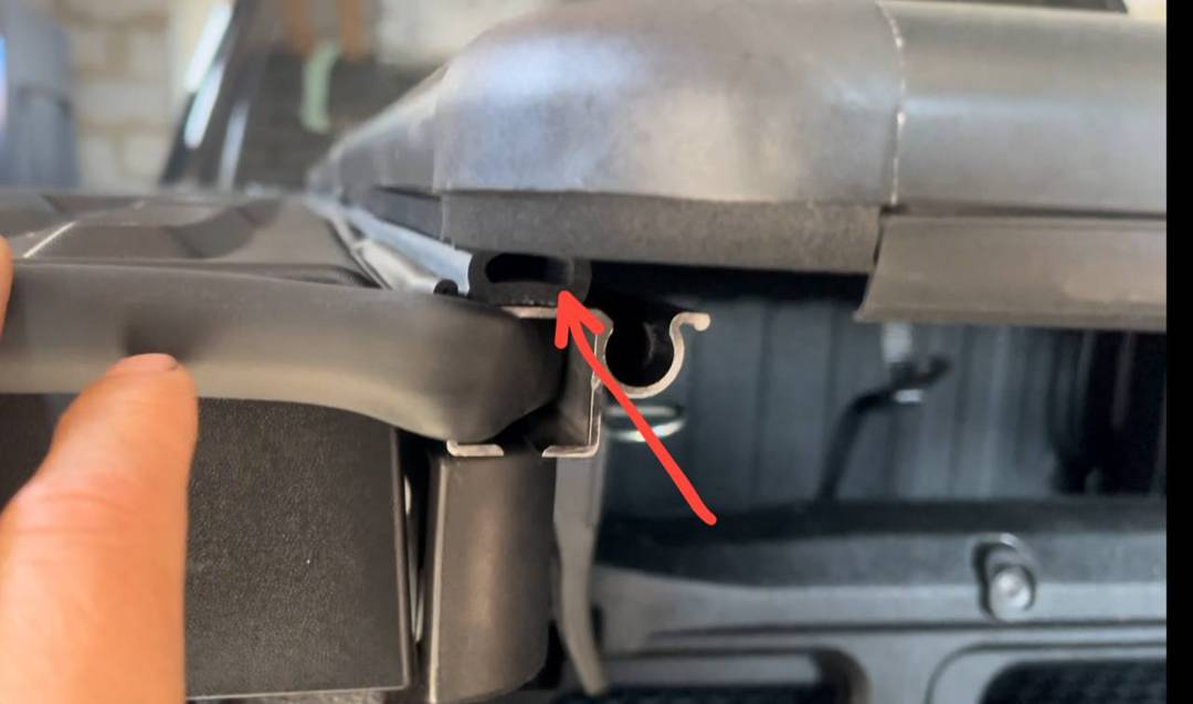

ДП Дмитрий Потехин 19 января 2024, 01:23
Sergey Chuprin уже подколхозил - помогло только для откидного борта. Одно дело не полностью герметичная, другое дело постоянно текущая. Я всё надеялся что …
Крышка вровень с бортами или накладная? У меня вровень с бортами, уплотнителей нет, дополнительных, не течёт, только когда на мойке долго из пистолета долбят, есть немного. Пыль да насасывает за месяц. Проклею задний борт, будет лучше.

ДП Дмитрий Потехин 19 января 2024, 04:12
Sergey Chuprin Получается выступает
Возможно по этому прилегания нет плотного. Специально брал утопленную во внутрь, с верху широкая резиновая накладка, плотно прилегает на верх борта, от этого щелей нет.

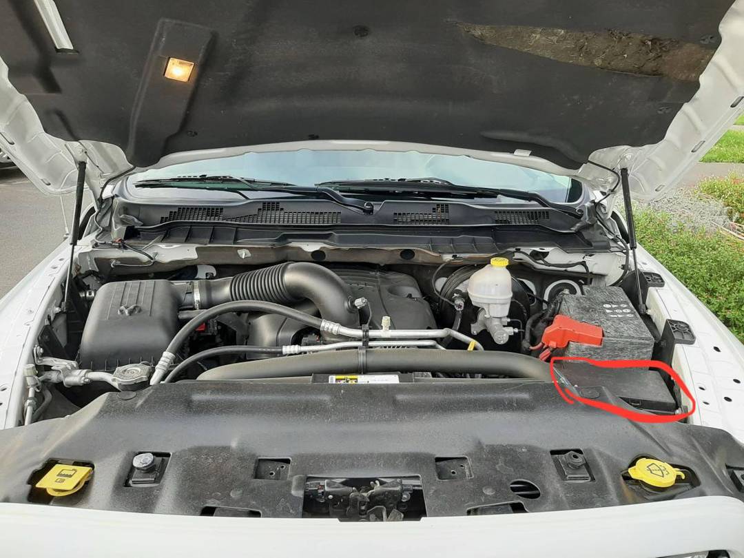

А Александр 19 января 2024, 06:23
Здравствуйте, подскажите пожалуйста где находится блок предохранителей
