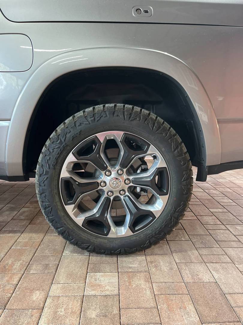

275/65/20 хака лт3
Ааааа понял))) все время думал когда поднимет, не хватало терпения, сам понимал)) то есть в нижнем можно начинать движение и типо потом сам в аэро и так нормально все штатно?
Левые это 275/65/20 а правые 285/55/22

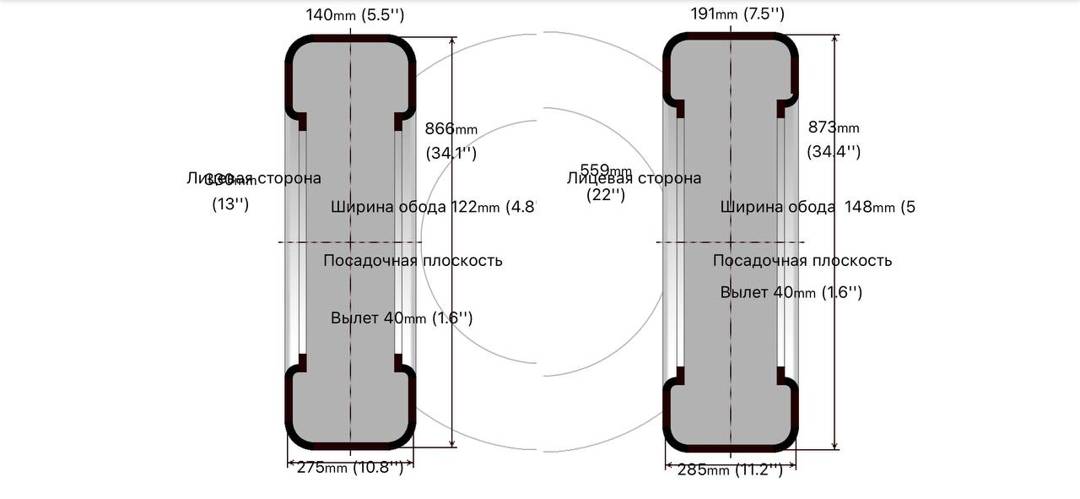

Вообще штатные правые если, то 285/45/22
Да 285/45/22 это штатные, но зиму поставил 275/65/20 без проблем, поэтому летние думаю поставить 285/55/22 так как они почти такие же по размеру как 275/65/20. Такая логика на картинке с размерами)

Три месяца езжу, особых проблем нет, но все же сейчас чиркает при определенном повороте руля, арки забиты снегом, особенно лед на брызговиках мешает.
Сейчас я бы взял ту же резину, но в размере 285/50/22

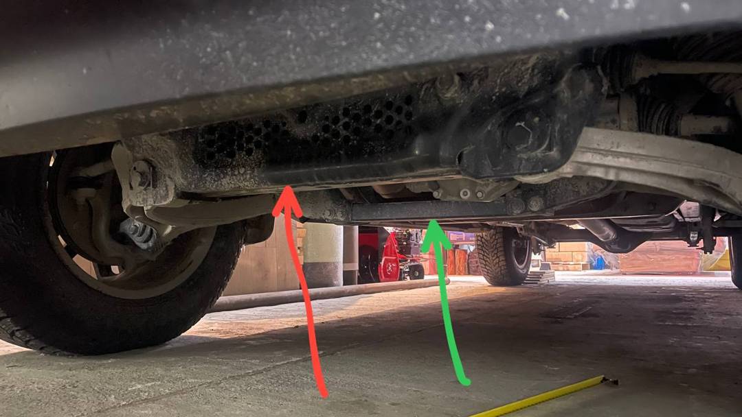

До балки? До красной ближней или зеленой дальней?
