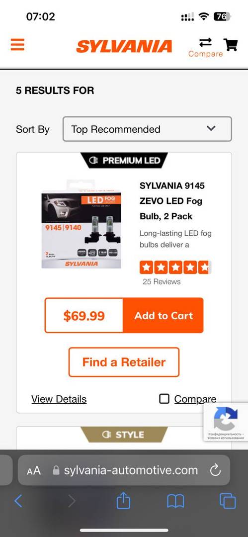

да, действительно так - нашел через ссылку по замене ламп на Рамсайте, там есть вся инфа) Но у меня 100% стоят HB3

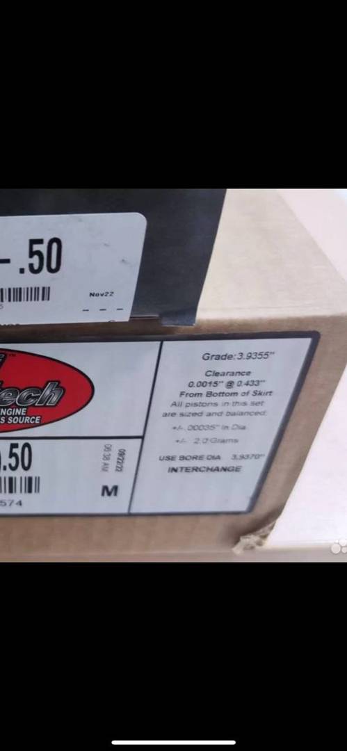

Ребят добрый день . Помогите , пожалуйста .
Взял поршневую на 5.7 2014 года Engitech 0,5 ремонт . И нигде не могу найти какой тепловой зазор точить под эту поршневую …
АР Артур Радикович Гареев RDRC 22 января 2024, 20:56
AutoCraft Studio Ребят добрый день . Помогите , пожалуйста . Взял поршневую на 5.7 2014 года Engitech 0,5 ремонт . И нигде не могу найти какой тепловой зазо…
Привет! На коробке должно быть написано. По памяти у меня на коробке енджинтеч 0.25 на 6.1 было 4 сотки.
АР Артур Радикович Гареев RDRC 22 января 2024, 20:58
В другой ветке ответил. 0.0015 инчей , 0,04 мм
AS AutoCraft Studio 22 января 2024, 21:02
Почему нельзя написать прописью inch на коробке , всю голову сломал 😂

Ivan Ustylenko Простите мою неграмотность - зазор разве не технологией изготовления поршней, ну и целями мотора определятся?
Наверное определяется изготовителем поршней, исходя из технологии изготовления, материала поршня и блока. Либо ТЗ Заказчика :-)
С Сергей 23 января 2024, 01:08
Да 3-4 сотки золотой стандарт для гражданской сборки
С Сергей 23 января 2024, 01:09
Важно зазоры в кольцах потом сделать правильные и проверить все поршня перед расточкой
