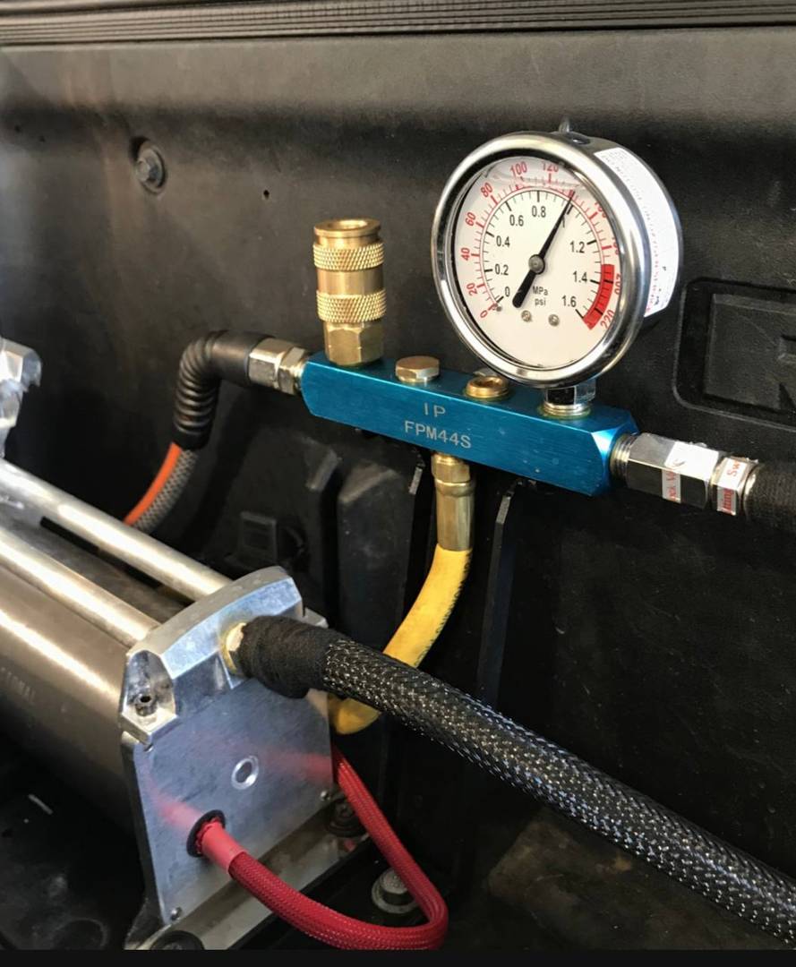

Логичнее тогда в кузове собрать , или в рам боксах
