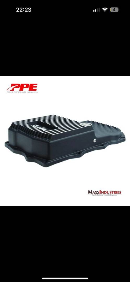

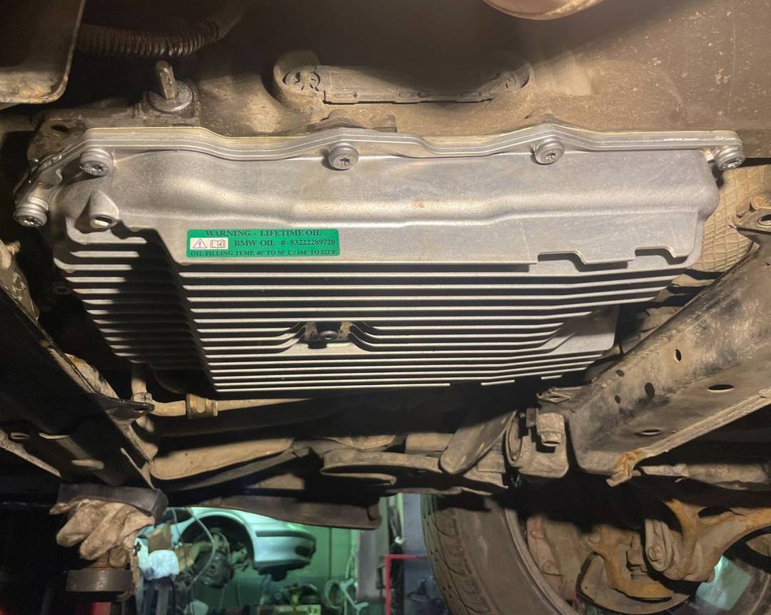

Хотя бы фотку одну. Может мы про него что-нибудь знаем 🙂
Это понятно. Я имел ввиду, что с чистым фильтром или без него, разницы не будет. Про забитый речи нет. Я меняю, при каждой замене масла и всё прекрасно.
DI Dmitriy🇰🇿 Interpol KZ 22 ноября 2023, 18:42
Как пишут на сайтах и видео на ютюбах снижает температуру на 10 градусов.
DI Dmitriy🇰🇿 Interpol KZ 22 ноября 2023, 18:47
Анатолич Можете замерить
Мерять точно не буду, да и спорить тоже, я не механик, больше эстет.
Даже если и толку там особого не будет, то и хуже тоже + вид красивый, мне же любоваться 😆
АР Артур Радикович Гареев RDRC 22 ноября 2023, 19:06
Не только на чироки. Есть стандартный заводской поддон ЗФ на бмв штатно ставился
DI Dmitriy🇰🇿 Interpol KZ 22 ноября 2023, 19:24
Я себе этот заказ, тут плюс 1 литр масла к мануалу идет (так продавец пишет), есть поддоны + 3 литра масла нужно доливать
DI Dmitriy🇰🇿 Interpol KZ 22 ноября 2023, 19:36
BMW DODGE RAM JEEP
PERFORMANCE TRANSMISSION PAN
FITS 2010-2021
CARS - SUV'S - PICK-UP TRUCKS
8HP45 / 845RE / 8HP50 / 850RE / 8HP70 / 8HP75
PPE number 228053010 Features:
• Cast-aluminum construction
• Increased heat dissipation
• External cooling fins reduce oil temps
• 2.0 Quart increased fluid capacity
• Includes replaceable filter
• Neodymium magnet equipped billet stainless pulls harmful ferrous metal contaminants from the fluid
• 1/8” NPT temperature probe access port
• Limited lifetime warranty.
Transmission Pan for 8HP45 / 845RE / 8HP50 / 850RE / 8HP70 / 8HP75 - Heavy-Duty Cast Aluminum – Standard Fluid Volume.
There is no need to discard the filter pan assembly every time you service your ZF 8-speed transmission. PPE has engineered an exclusive removable and replaceable fluid filter and permanent replacement pan made from cast aluminum. This eliminates the high cost of regularly replacing the factory pan. Now simply remove, replace filter and reinstall.
Holding 2.0 quarts of extra fluid, the high-strength aluminum features external cooling fins for optimal heat dissipation. Cooler fluid lubricates better which helps increase transmission service life and reduce service costs.
The PPE Heavy-Duty Aluminum Transmission Pan also features a high-powered Neodymium magnet equipped drain plug to keep harmful ferrous metal contaminants out of the transmission internals.
Jeep/Dodge OEM Equivalent Part # 68225344AA
BMW OEM Equivalent Part # 24-11-8-612-901 _ (2010 Thru 2021)

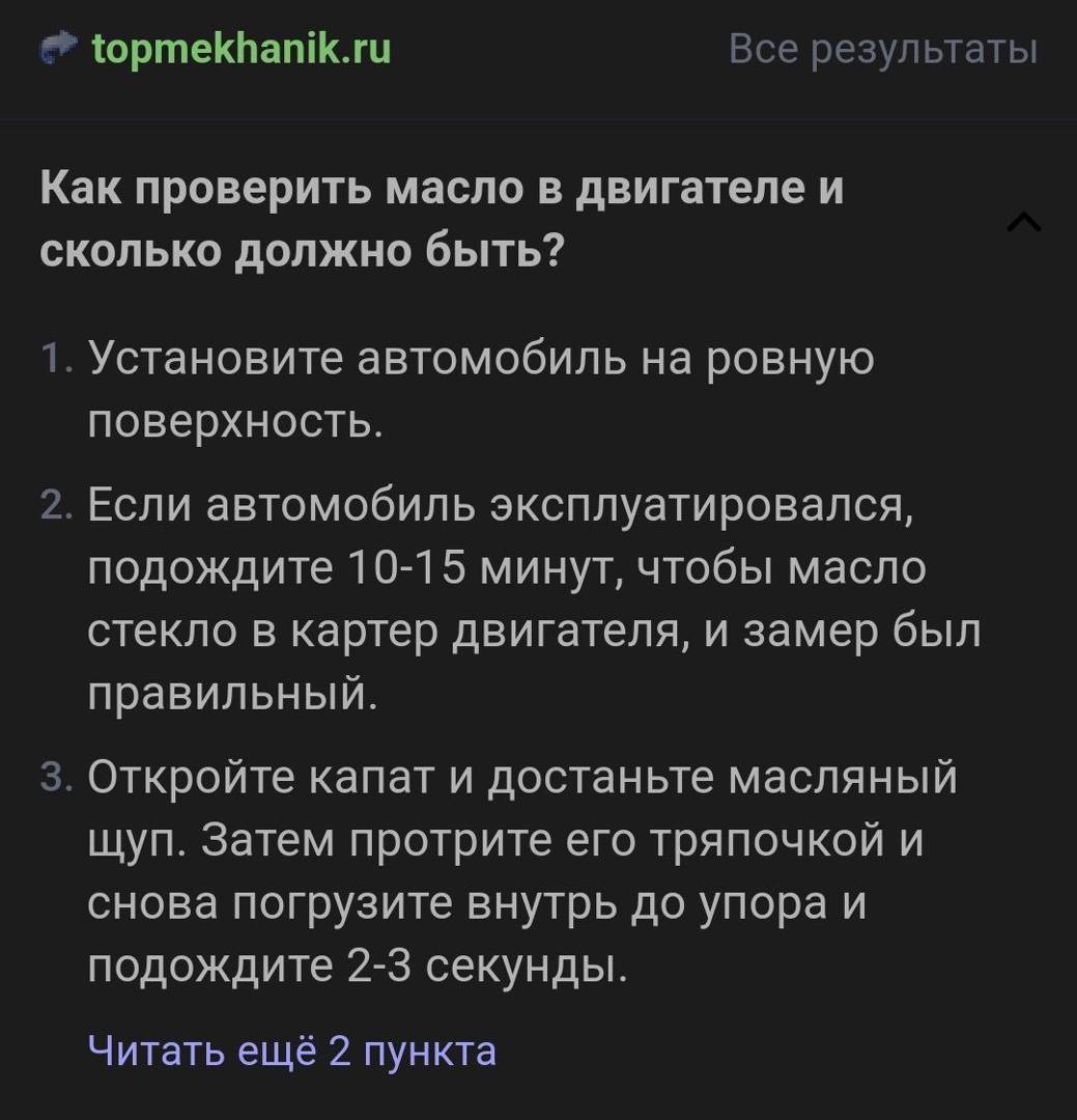

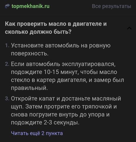

Nemec Вложение
Ой, ну в век интернета и сенсаций можно найти статью, где замерять правильно под светом луны только
