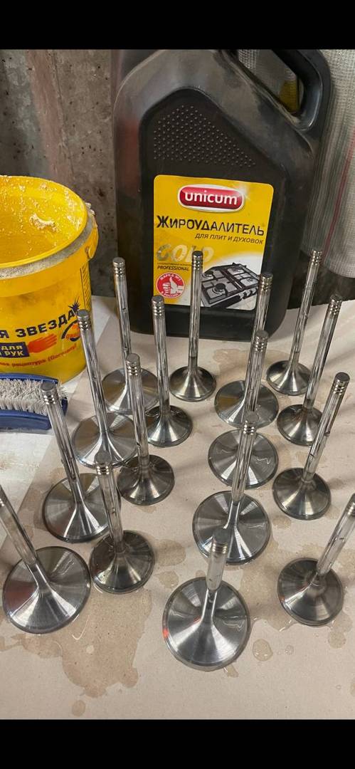

Я до такого состояния отмывал, потом в притирку
На герметичность удобно проверять, если голову на бок поставить - заливать керосин в каналы, а не камеры сгорания

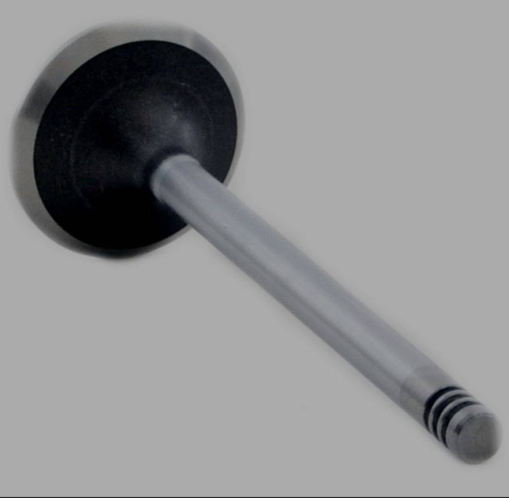

У меня впускные клапана в стоке были с напылением🤔 и после помывки осталось немного ....а выпускные белые..
Типо вот такого....👆
Интересно почему оно сошло почти до метала...🤔🤔🤔
Буду и так и так проверять и на внутрь и наружу...
Вот не знаю) решила с вами поделиться чтоб рассудили как опытные РЭМщики😊

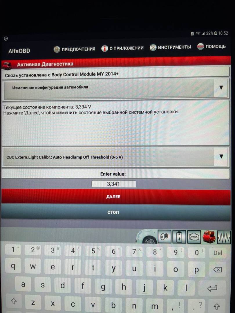

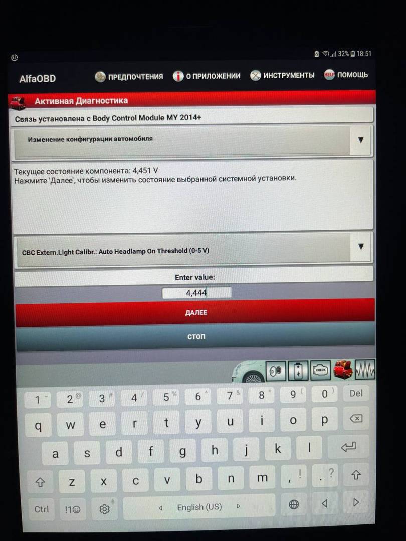

Всем привет!ещё раз задам вопрос)у кого на 4gen адекватно работает автосвет,у кого есть альфа,можете пожалуйста подключится и посмотреть и скинуть параметры вот эти;)я уже устал с ним маятся,проблема заключается в том что он слишком рано включается в светлое время суток,помогите плиз🙏🙏🙏🙏
Я параметр On менял на 2.7в и ближний раньше включался. По дефолту стояло 3.7в. Думаю если поставить 5в то будет совсем поздно включаться.
И как сейчас работает?
Адекватно?

Ну я просто проверял как будет работать. У меня стал свет раньше включаться. Сейчас вернул обратно. Завтра попробую поставить 5 вольт. Расскажу потом что вышло.
Я тоже много вариантов перепробывал и всё ни как(

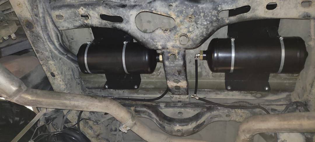

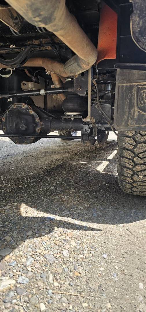

Трубки от ресиверов какие ?
Не буду врать, не знаю, но логика подсказывает, что их сечения недостаточно
Судя по фотке 6 или 8
Вези сразу силовые , я тут таких еще ни у кого не видел 👍

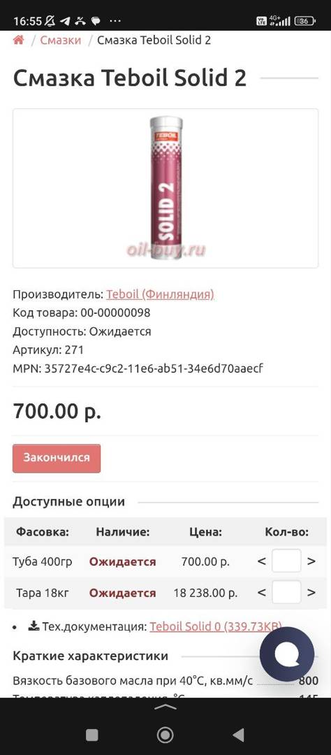

Блин,я точно соберусь и нарежу резьбу под маслёнки,делов на 2-3 часа,раз 1-1.5 месяца кочнул по паре раз и всё будет ровно,по-хорошему конечно разобрать и проточку сделать на валу под канал смазки, но хочу так сначала попробовать как полезет+смазка тебоил солид 2 и всё ( липнит так что даже с рук не с первого раза смоешь с мылом мы ей лесовозы мажем осень весна ,грунтовые дороги вечный срач

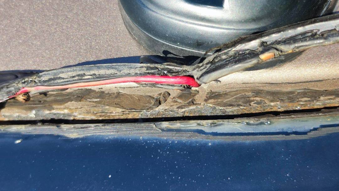

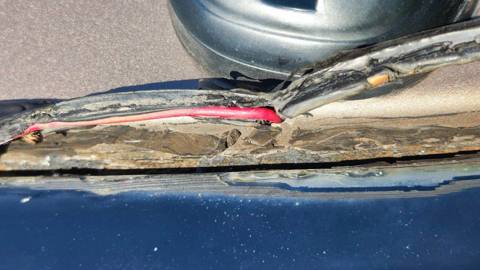

Вот так у меня было, то есть крышу не сверлили а провода около стекла прокинули и залили силиконом. Туда водичка дырочку нашла, а вот обратно уже нет. В итоге новое лобовое, зачистка и покраска
