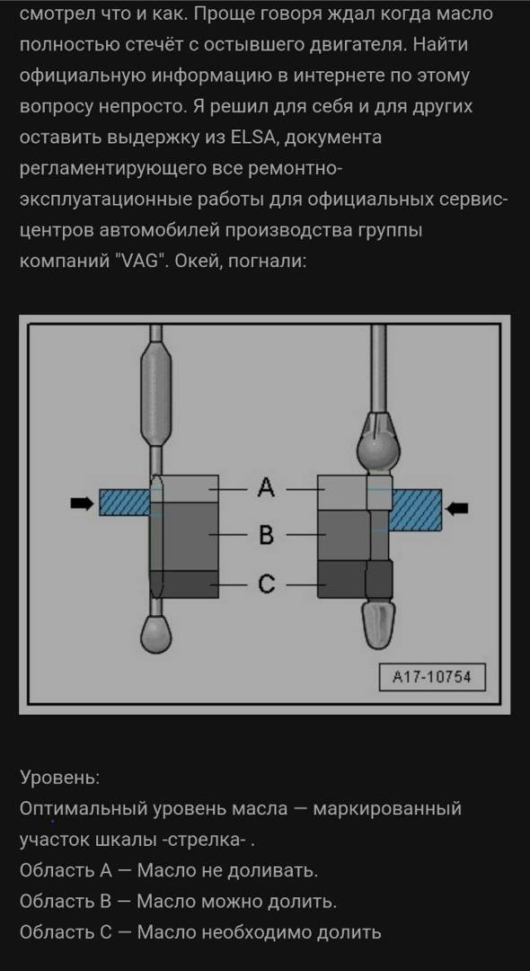

Вы увидитесь, когда сравните уровень на горячую и холодную

При минимуме по ровной дороге двигатель все равно смазывается...и модно доехать на таком уровне. При максимум можно ездить без проблем для двигателя ( на остывшем двигателе или через 15-20 мин после работы) а вот выше максимума можно получить проблемы

Или 4д56 легендарный🤣 у которого щуп имеет только одно рабочее положение, при перевороте на 2литра меньше надо лить

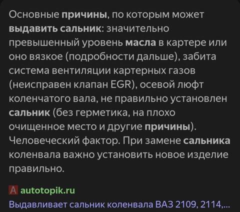

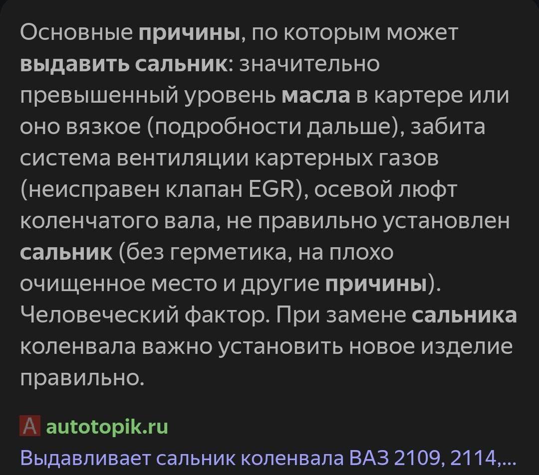

Все равно не понятно🤣 ну серьезно, если между а и б всего 200гр на хеми, на каком нить поло вообще 10гр то к чему такая строгость с формулировкой «необходимо». Признаться, для себя не вижу связи между обьемом масла в картере и тем что давит сальники на холодную ( зимой), ведь какая разница с какой емкости возьмет насос масло, хоть с кубовой, и производительность насоса не должна зависеть от уровня в картере, ибо система циклично ( сколько взял-столько отдал с погрешностью на слив). А масло которое плескается в картере не имеет давления🤷🏼‍♂️ но опыт езды на 4д56 твердо меня уверил не переливать за середину.
Алексей Золотарев Все равно не понятно🤣 ну серьезно, если между а и б всего 200гр на хеми, на каком нить поло вообще 10гр то к чему такая строгость с формулир…
При чем тут а и в???? Между а и б как минимум литр а в нашем двигателе 2.5 литра. С чего 200 гр. Вы мух со слонами не мешайте)))
Давит во-первых когда выше уровня, во-вторых если засрана система и есть 3 вариант проблема с насосом масляным

Алексей Золотарев Другого ответа я не ожидал🤣 ну со школы учат, в любом мануале написано - УРОВЕНЬ МАСЛА ПРОВЕРЯЕТСЯ НА ГОРЯЧЕМ ДВИГАТЕЛЕ.
Поддержу коллегу. Мануал Додж - чек енджин оил левел после 5 минут после того, как заглушили полностью прогретый двигатель. На ровной площадке и тд. И важное - добавляйте масло только если масло на отметке или ниже минимума. И делается это при каждой остановке для заправки топливом.

Есть давление создаваемое картерными газами! Есть антифриз который тоже может в определённых моментах создать давление в масляной системе....причины много!!! И все от неисправности двс
