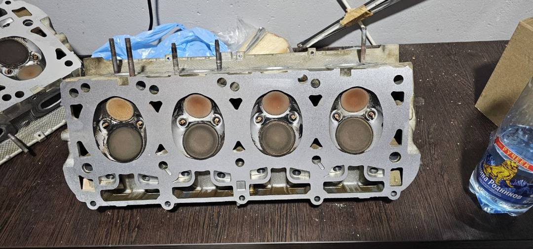

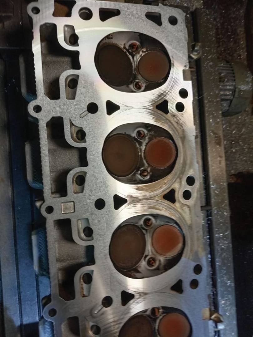

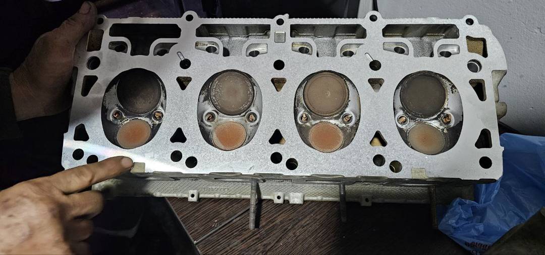

Если вовремя все услышать и разобрать то можно отделаться малой кровью. По запчастям...
На 5 цилиндре гидрик MSD люфт большой на 3 цилиндре обычный люфт есть но на ощюп и не почувствовать. В общем 1 касета под замену. Остальные мытье, чистка и в масло на сутки.
За 210 т. км не сильно но г...но есть. 4 толкателя зашлакованы, на электромагнитных клапанах (магниты) немного стружки....
Вывод один хорошее масло по допуску и замена не более 7000 км.

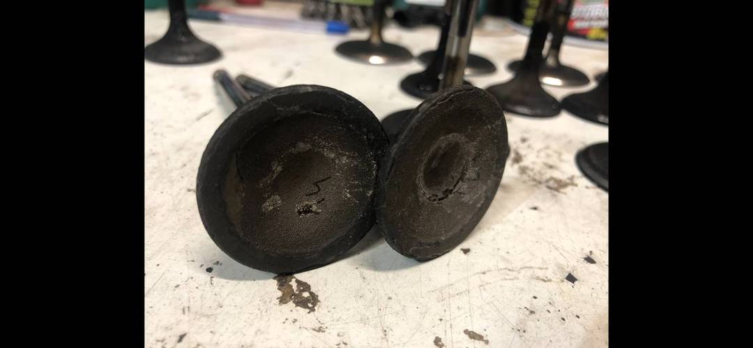

Не видел на своих, ездящих на 95, таких. У меня такие больше попадались
Не вижу проблем и причин переживать. Налёт снимается тряпкой в бензине... и немного усилий
АР Артур Радикович Гареев RDRC 16 ноября 2023, 19:11

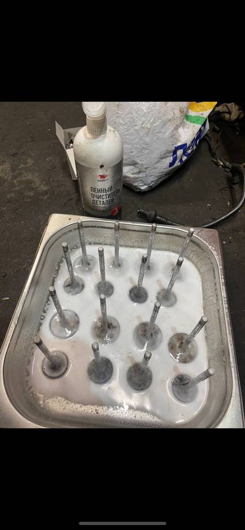

Вы 😜 шутите? Я задолбался с выпускных нагар этот вычищать
У меня все смыл минут за 40...не до нового вида конечно но чистые были
