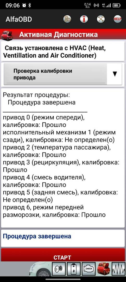

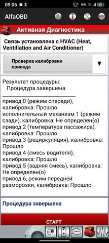

AP Alexandr Platonov 13 ноября 2023, 23:39

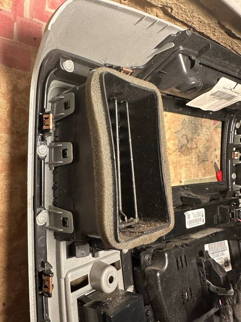

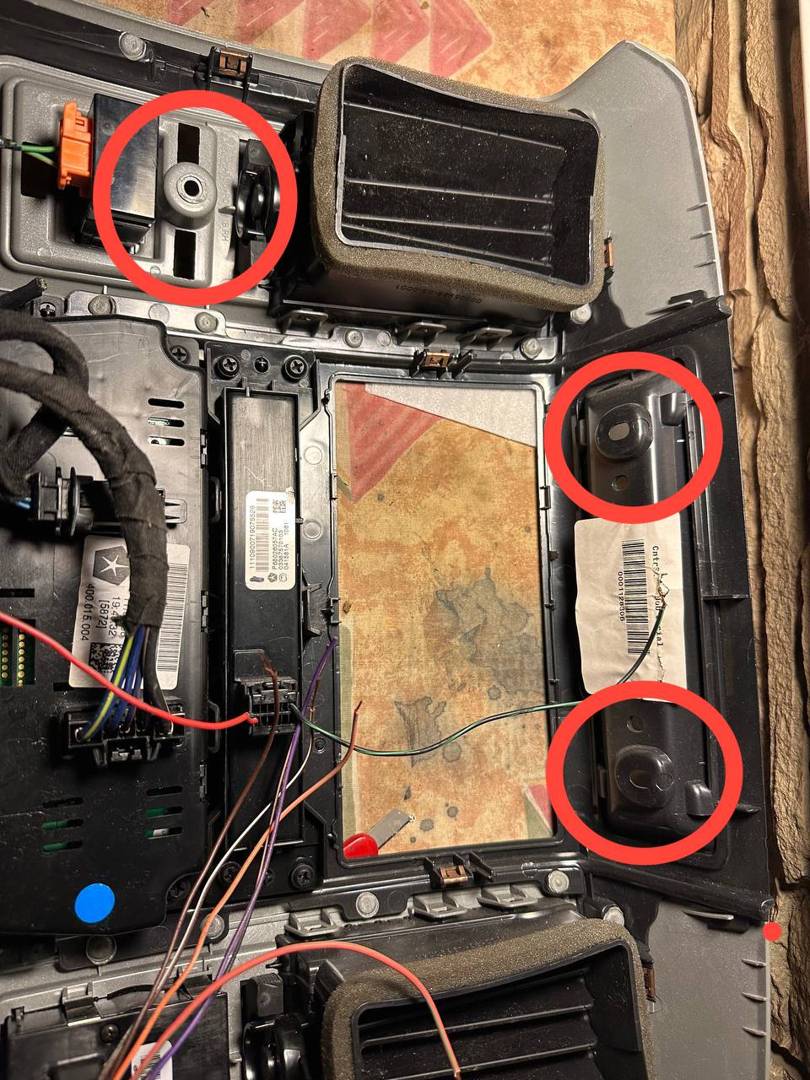

Парни, подскажите, как добраться до внутренних шторок? Не реагируют на регулировку
Я б начал осмотр с датчиков положения подвески и на предмет утечек
AP Alexandr Platonov 14 ноября 2023, 01:26
Да, думаю про них.
Спасибо!

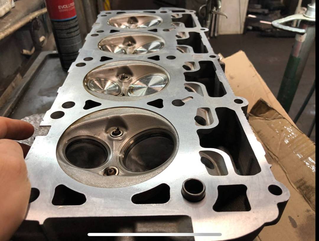

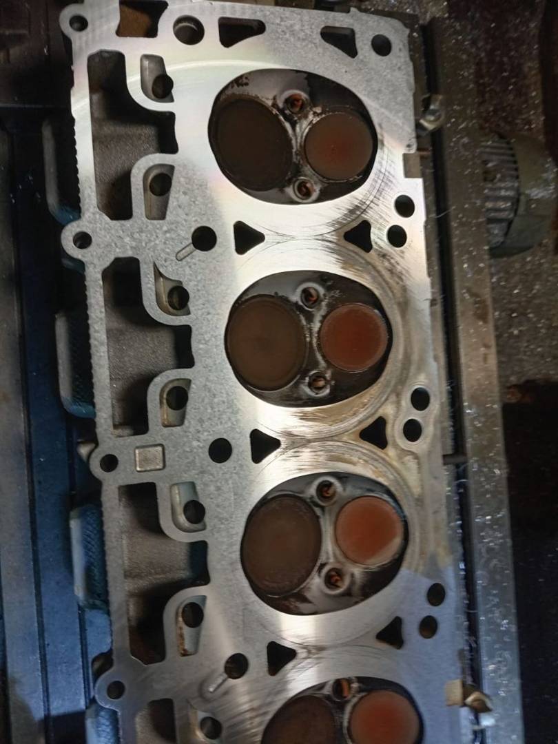

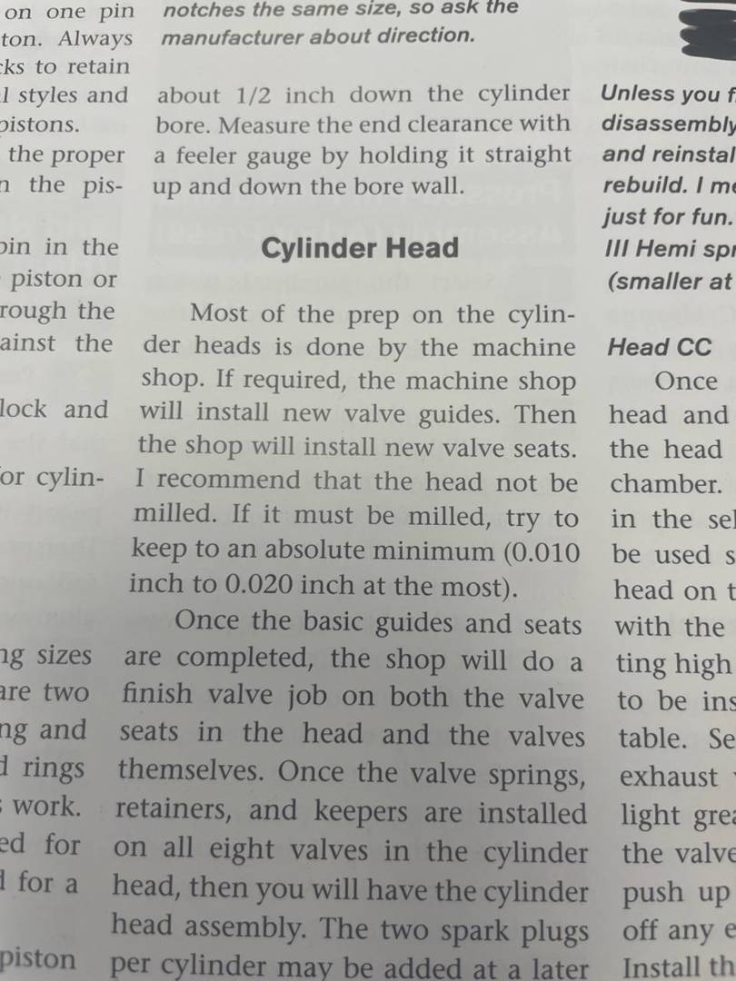

Добрый день. Подскажите пожалуйста, произвожу замену распредвала и гидрокомпенсаторов. Стал вопрос о шлифовки гбц. Кто знает какие допуски на шлифовку или есть какая нибудь информация? Буду благодарен.
На просторах интернета не нашел по этому поводу ничего
АР Артур Радикович Гареев RDRC 14 ноября 2023, 11:46
Nemec Добрый день. Подскажите пожалуйста, произвожу замену распредвала и гидрокомпенсаторов. Стал вопрос о шлифовки гбц. Кто знает какие допуски н…
Добрый день! Прежде чем шлифовать - может промерить ее плоскость?Крайне редко оно требуется на хеми
АР Артур Радикович Гареев RDRC 14 ноября 2023, 11:50
Я видел толко рекомендации Ларри Шепарда. Не рекомендует фрезеровать, но если нужно - не более 0.02 инча
