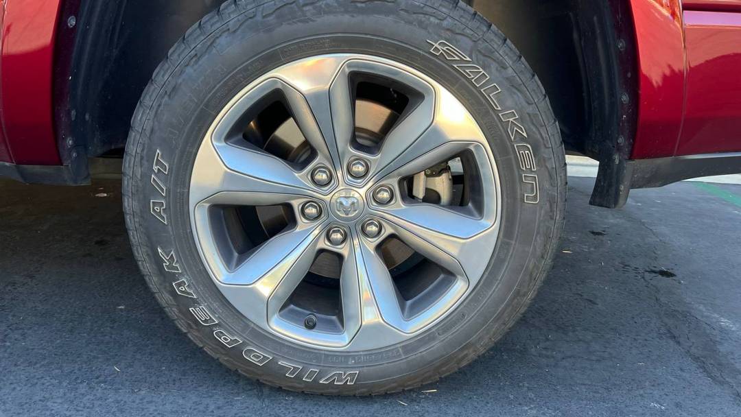

Парни подскажите могу поставить 295/60R20?, резина сейчас 175/55R20, какие возможны последствия если можно? Рам1500/ 5,7 2021 off road
