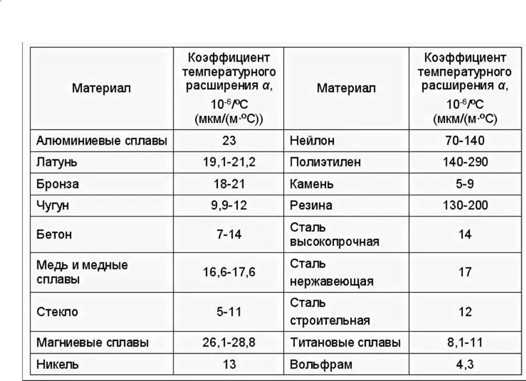

А площадь поперечного сечения с чем должна соотноситься из перечисленного?

Источник нагрева это камера сгорания. Тут даже 6ти классику понятно все

Ну епта кастрюлю нагреть или болванку

Особенно если учесть все параметры нагреваемых материалов, их массы и температуры

Анатолич А я тебе пытаюсь тупо с логичской точки зрения доказать, что америкосы тупые, а ты им вторишь
Ну вот с точки зрения логики еще раз- рубашка камеры сгорания вполне может быстрее нагреться чем поршень. Но так будет до определенного момента

Рубашка ? Может стакан ? При том что он является частью огромного блока+охлаждается постоянно маслом и антифризом холодными после запуска ?
