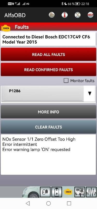

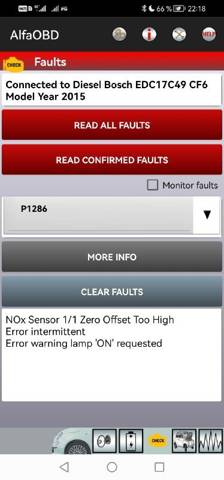

Добрый день. Кто подскажет, где этот NOx 1-1 стоит датчик?
Хочу глянуть, может проводка...

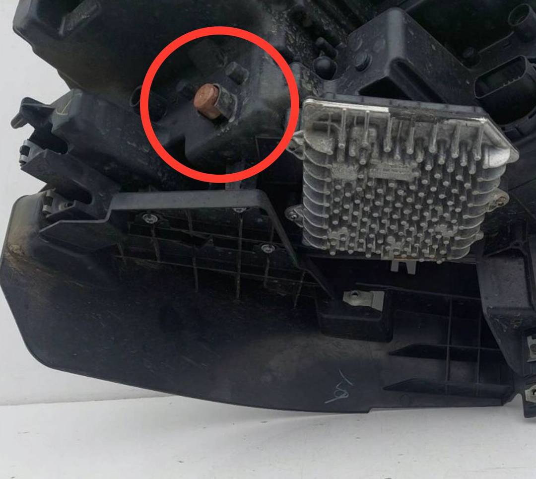

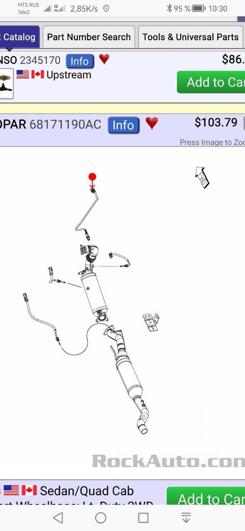

По всей видимости вот тут(отмечен красной точкой).
