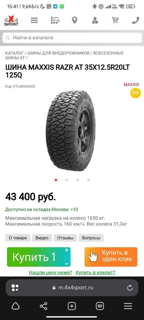

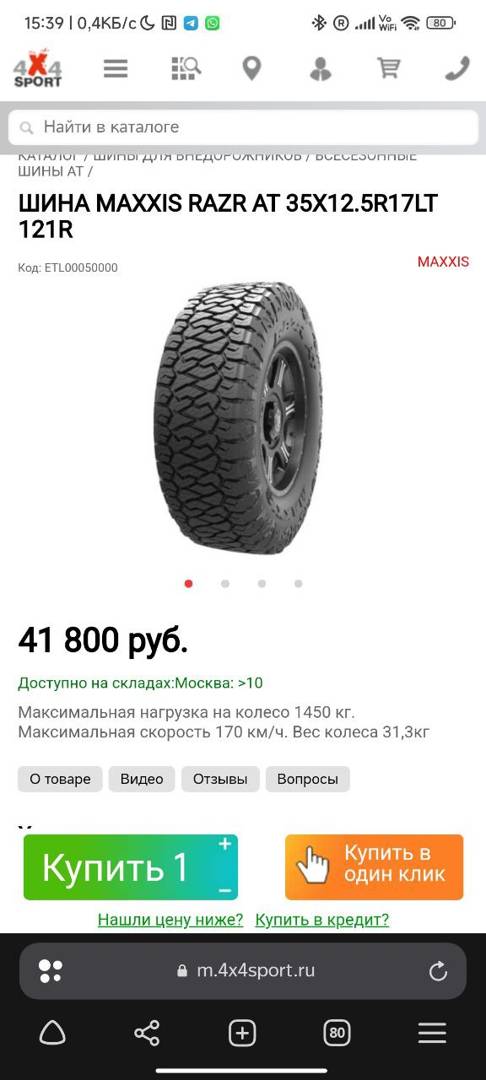

Но у 20-х слоев больше.
Я же говорю: тут у 20-х слоев больше. С одинаковым количеством слоев не вижу сейчас
Это может быть из-за конкретного производителя, который в определенные размеры делает слишком толстую боковину. Может быть какие-то диски облегчённые с тонкими спицами, у которых увеличение диаметра добавляет не так много веса. Может грузиков меньше навешивается.
да вот над этим и размышляем

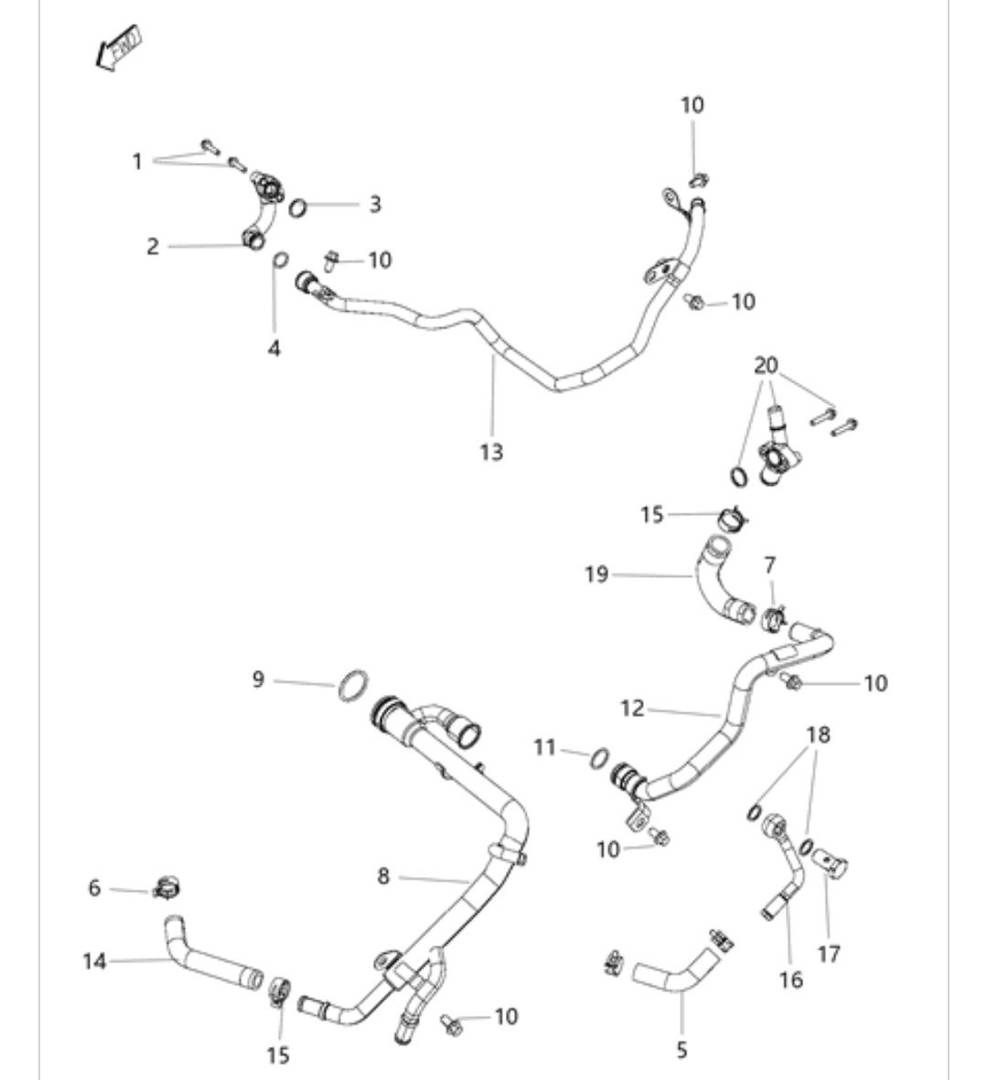

Как мне объяснили, на бензинку и дизель эти патрубки разные. На схеме вообще не те. Там у коробки стоит теплообменник. На бензинку они нашли в каталоге трубку, но у меня дизель, она чуть иная в силу конфигурации двигателя. Если есть по дизелю схема - скиньте пожалуйста, что бы было понятно что искать... Какая-то сдвоенная трубка и вот резиновая часть трубки пошла грыжей.
Не, на схеме трубки идут к радиатору. А там, видимо, теплообменник АКПП.. сзади двигателя. Что искать им очень понятно - они мне пальцем в грыжу тыкали :) Просто они для дизеля не могут пока найти эту часть в каталоге.

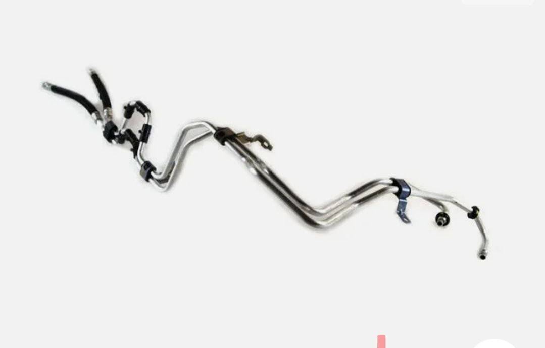

Ты сам вилел этот патрубок?
Хотя бы опиши, где она стоит и что соединяет
Оно?
Видел. Не подумал сфоткать.. Не, это видимо трубка самого атф. Грыжа на трубке охлаждайки. Там рядом тоже сдвоенный патрубок. Потолще.

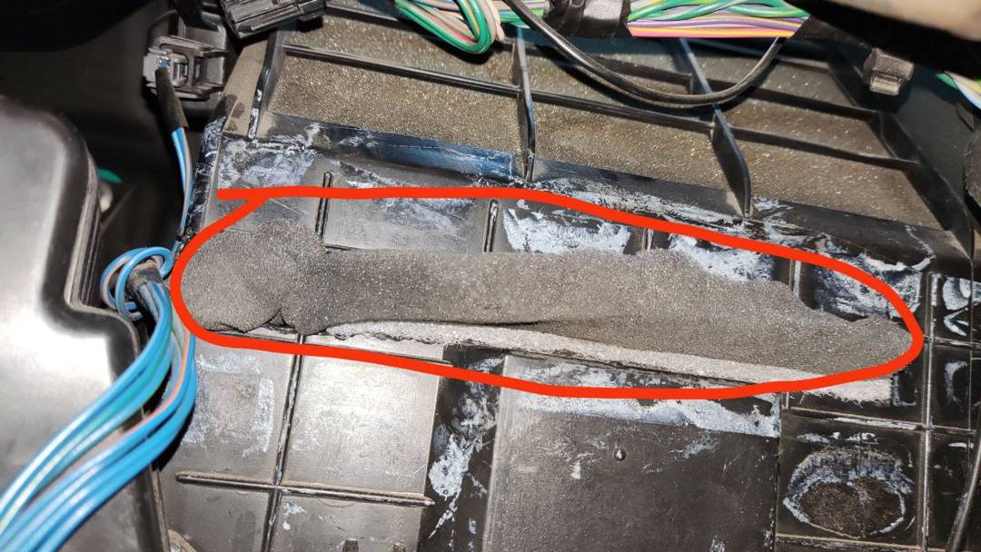

По поводу салонного фильтра на 3 ген рест 2008 года.
В корпусе прорезана прорезь (выжиггательным аппаратом)
Прорезь прорезана слева с краю, справа не доходя 3-4см так как нет смысла.
Туда можно вставить подрезанные по длине два фильтра (идут парой) от хундай гетс. Или любой материал который вам по душе.
На зиу я ставлю губку для стола (она задерживает только крупный мусор и крупную пыль.
Летом фильтра от гетса.
Так как они сами по себе меньше и плюс обрезаны на треть, менять из нужно чаще.
По бокам фильтров наклеиваю паралон для окон, для лучшего уплотнения. Но можно и с направляющими заморочиться.
Прорезь просто затыкаю паралоном, он же и держит фильтра.
Вообщем просто и сердито, но все работает. Летом торпеда чистая, а испаритель как новый
Фильтр tsn 9.7.13
