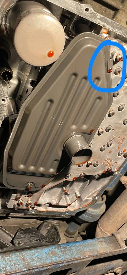

Всём добра. Додж Рам не заводится даже не крутит стартер. На щитке приборов на горят значки выбора передач. Всё случилось во время езды. Помогите советом авто 2008 года
Делал диагностику вердикт.. Нет связи ЭБУ с блоком АКПп
Литра 4

Доп крепление фильтра, как раз то, что крайслеру нужно было сделать
В ремкомплекте у меня такое было
Да, в некоторых ремкомплектах такая есть

На 2008 бензин блок эбу и акпп в одном корпусе. Электрика - наука о контактах… начать с разъёмов и масс, так думаю
