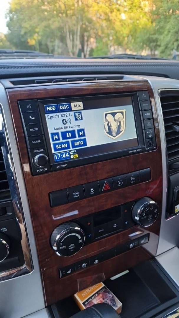

Народ, можно ли убрать у вот такого uconnect голосовые подсказки?
Типа you have new sms,
Phone call, press uconnect button to answer?

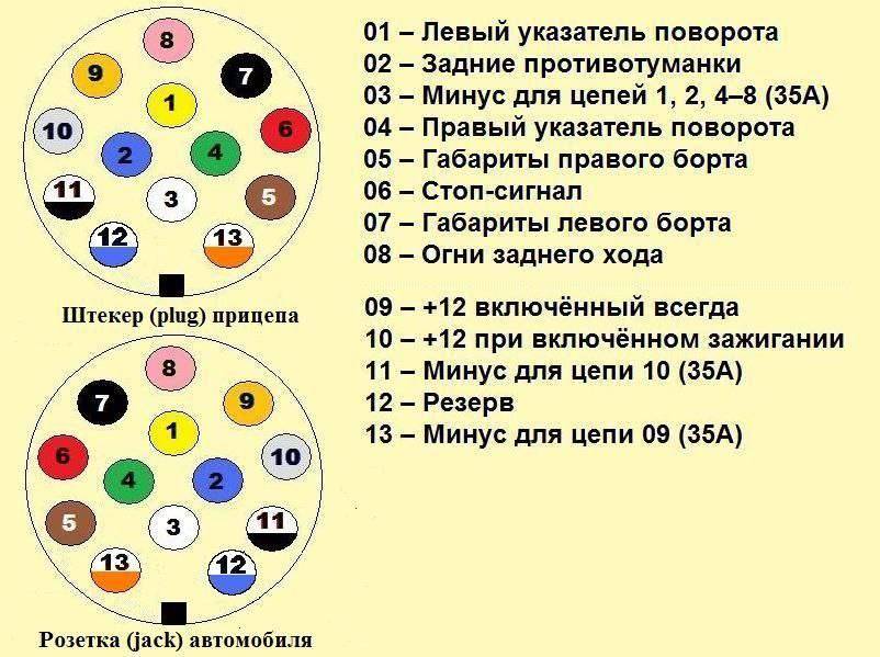

Здравствуйте . Подскажите как правильно подключить розетку прицепа (Додж рам 1500) ?
Дима Синнер Нужен либо переходник с Али, либо американская вилка на прицепе, либо установить на Рэм европейскую розетку
Если на прицепе стоит вилка европейская на 13 пинов, то как верно все пины эти запитать от рама? Я так понимаю переходник не все обеспечит? Там же ещё идёт от машины зарядка в прицеп если это жилой модуль
