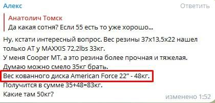

у меня 35-17, МТ на литье, 55кг в сборе, речь про 37, которые пофиг на 5кг тяжелее. но и на 22-м диске, гораздо меньше тяжелой резины
Стокилограммовое колесо - это для соревнований типа Strongest Man, где они его переворачивают 😉
На камазе диски поменьше (21) и поуже раза в полтора.

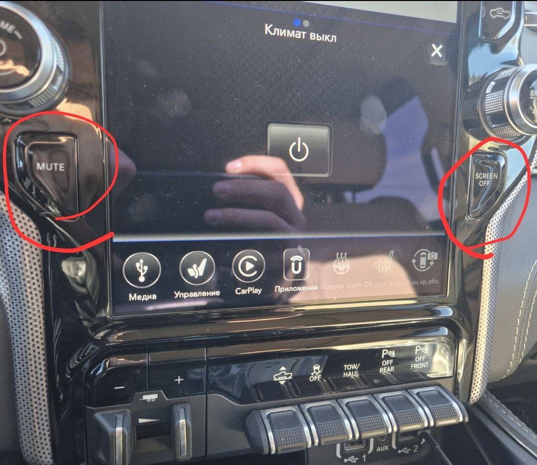

Всем добрый день! Подскажите что за глюк в ТРХ ? Вчера ночью случилось веселье ! Отрубило всю центральную часть экран магнитола стеклоподьемники подсветка салона слепые зоны почти всё пропало не работает ! И печка сама фигачит на максимум тепла и максимум оборотов и это ни как не отключить 🤷🏻‍♂️ пробег 37 тыс ! Клему минусовую пока ехал по трассе скидывал на 10-15 минут это не помогло ! Было у кого нибудь подобное ?
ЛЧ Лёха Черепанов 15 апреля 2023, 09:33
Сергей Никитин Всем добрый день! Подскажите что за глюк в ТРХ ? Вчера ночью случилось веселье ! Отрубило всю центральную часть экран магнитола стеклоподьем…
Такой ребут не сработает, потому что на заведённом авто генератор выдаёт питание в сеть. Нужно на заглушенном моторе скидывать клемму.

Я останавливался глушил закрывал машину и скидывал минусовую
СН Сергей Никитин 15 апреля 2023, 09:35
Так сказали сделать ребята с РАМ ТРАК но ничего не помогло
СН Сергей Никитин 15 апреля 2023, 12:49
Спасибо 🙏🏻 Щас буду ехать 600 км проверю ! На ночь оставлял с снятой минусовой клеммой вдруг помогло
