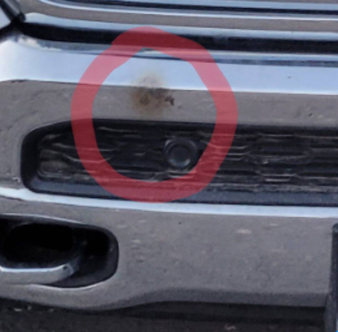

Deleted Account Приветствую! Вопрос чисто тезнический. Кто нибудь пробовал ризтовать железный бампер?
Иван задний бампер домкратом давили
@imya_polzovatelya_net ты же так правил?Нет, я правил резиновой киянкой и с помощью строительного фена
А как фен со стальным бампером поможет?
Andrew А как фен со стальным бампером поможет?Температурой нагрева 500°
Хром выживает при этом, или при правке он в утиль без вариантов?
Горелкой туристической грели.
