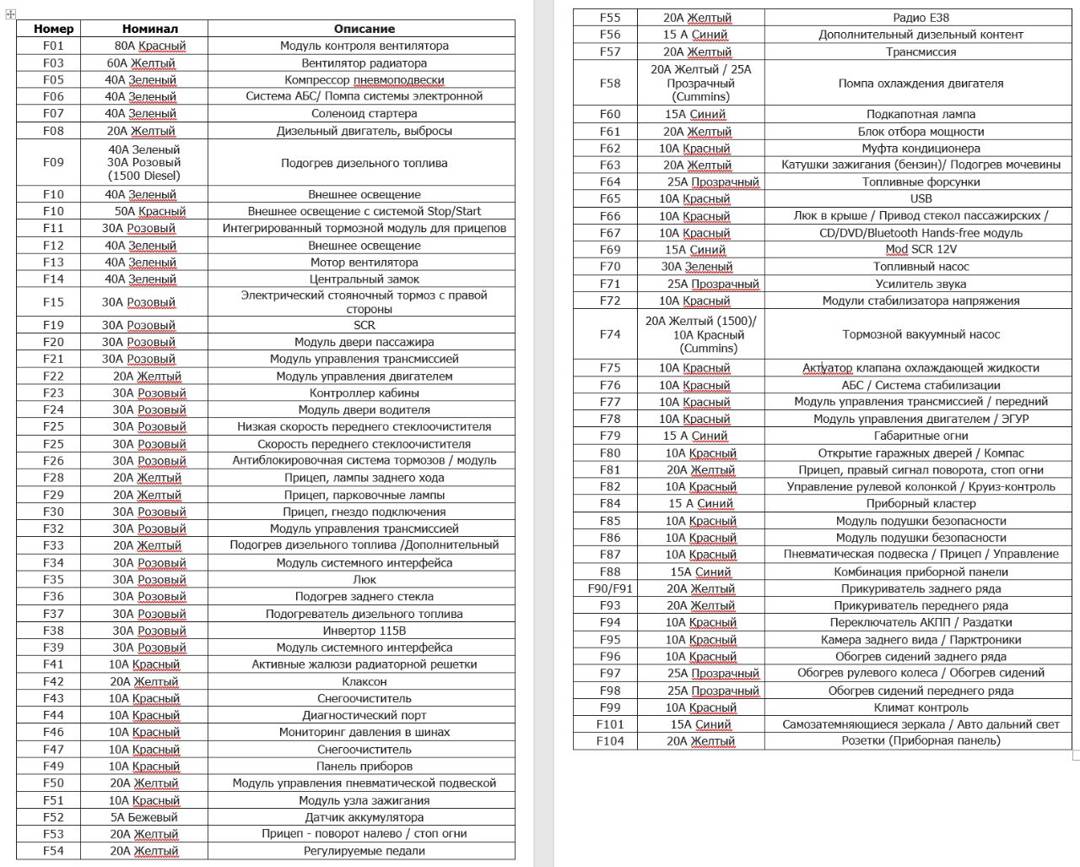

Приветствую коллеги, меня интересует вопрос: на 4ген на сигналы идёт один или два предохранителя???
DA Deleted Account 7 апреля 2023, 19:10
И может есть у кого карта предохранителей на русском?
