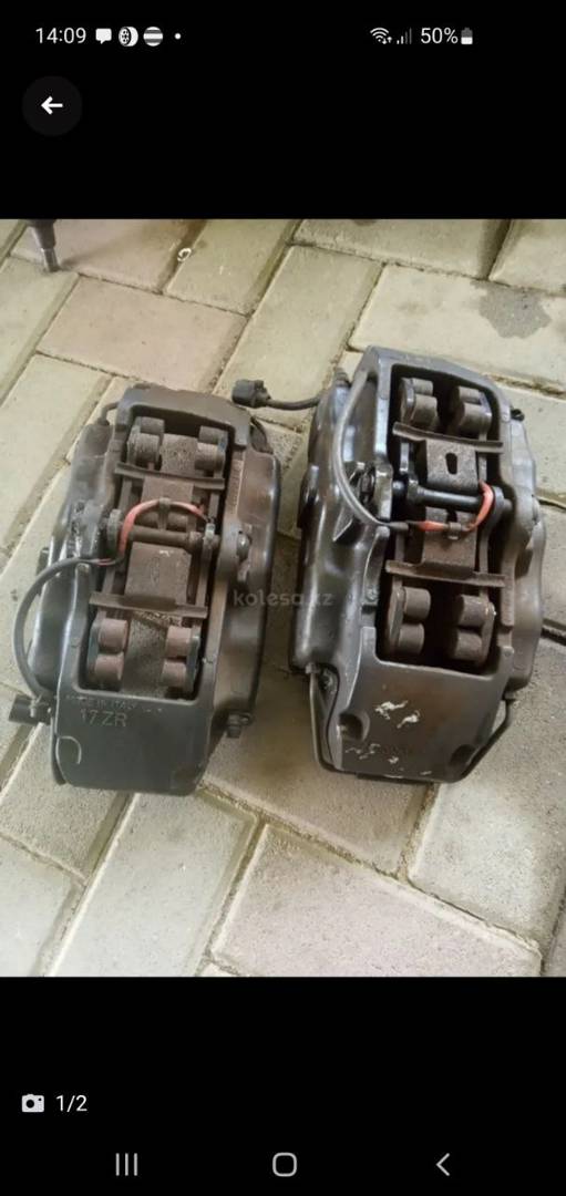

Не кто не ставил себе тормоза от таурега или порше на 4 ген?
На сколько гемор и почем щас диски 2 составные 380мм или 405 мм
