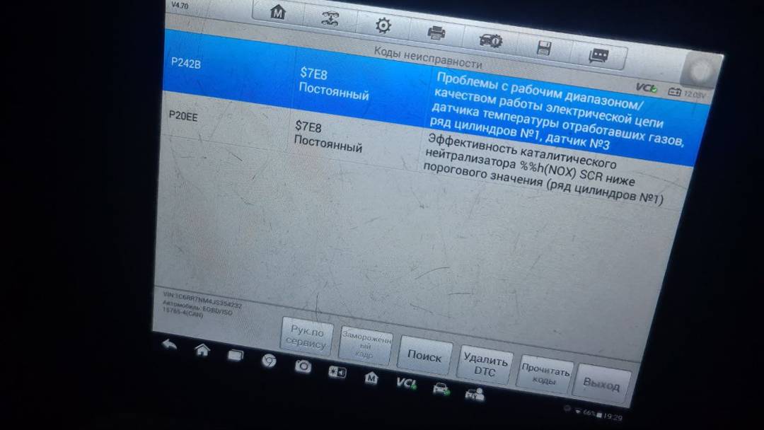

Здравствуйте.  Dodge ram 1500, 3 л дизель 2018 год,  пробег 170 тыс км, загорелся чек , при диагностике выдаёт вот такую ошибку,  может кто знает как устранить ?
С Сергей 10 января 2023, 20:40
Диагностику найдите нормальную, какой еще 3й датчик 1го ряда
