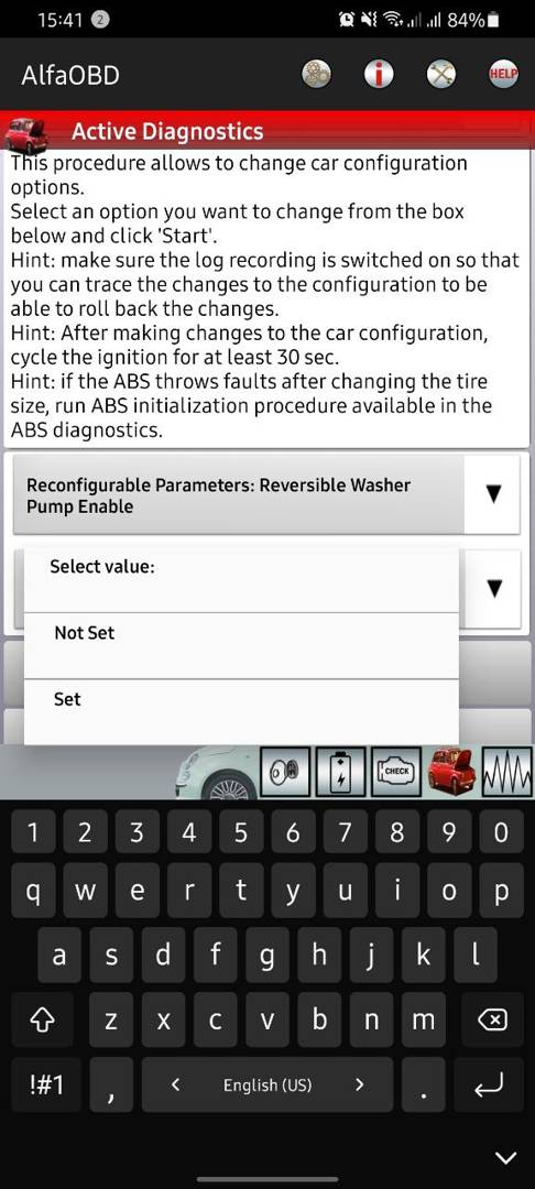

Други, а подскажите, через Альфу можно активировать омыватель на 4ген?
Активировать ? 😳
Да. У меня перестал жужжать моторчик дворников, есть инфа, что на 4генах это бывает, когда пытаешься побрызгать без жижи. У меня было не без жижи, но с замерзшей жижей. Пишут, что надо его включить обратно через дилерский сканер, но может можно через альфу, вот интересуюсь

посмотри пред, я не сталкивался на 4 поколении с подобным. Спрошу у электрика.
Не, преды проверил и даже поменял местами
Напругу проверь на моторчике. И сам моторчик.
Может просто помер

Да, я тоже такое слышал. Вроде ошибка повисает по нему и надо сбросить. Только не у всех так почему то. Я гонял в холостую этот моторчик и вроде норм.
У меня первый раз замерз по пути на годовщину, потом оттаял, заработал. Потом в Москве я его забрал с работающим, а как домой ехать – перестал работать. Вот не ожил пока
А на него можно просто постоянные 12 вольт подать или он какой-нибудь хитрожопый?
Обычный 12
