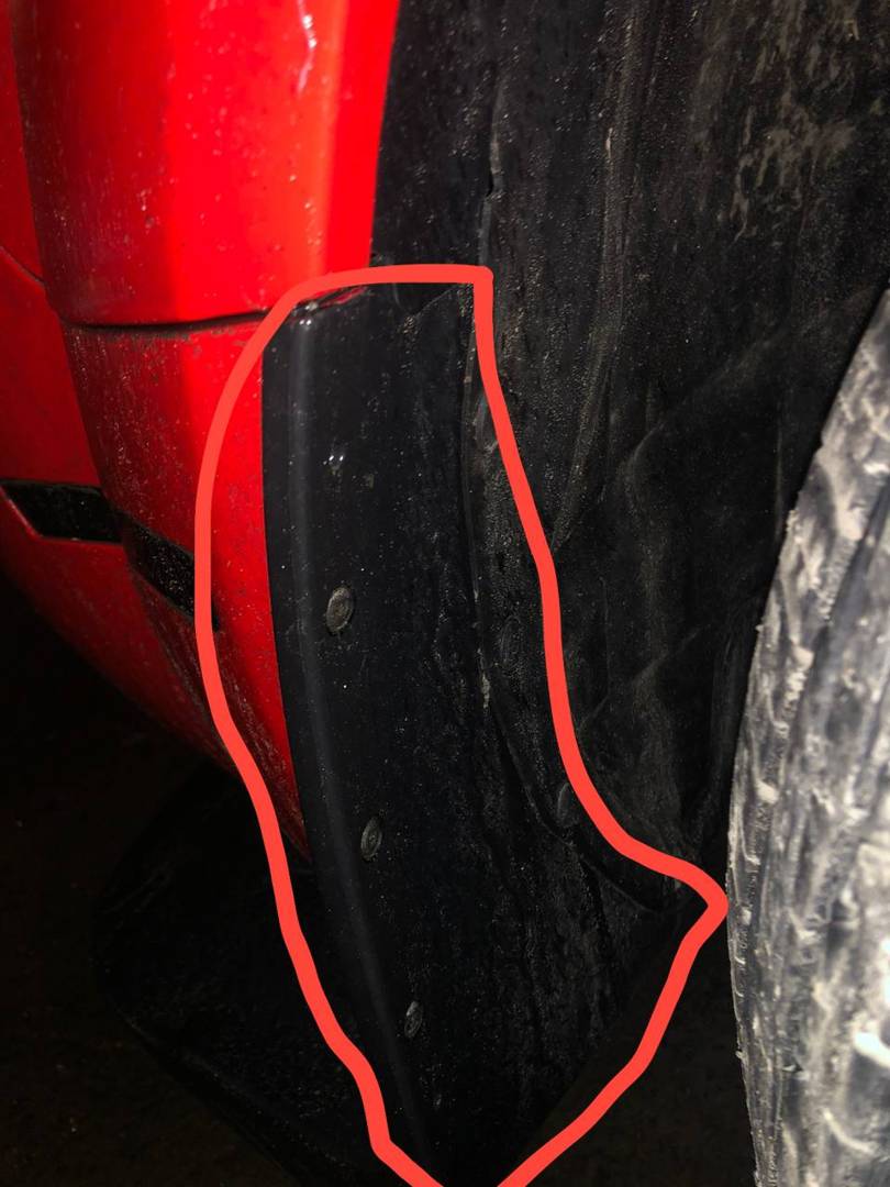

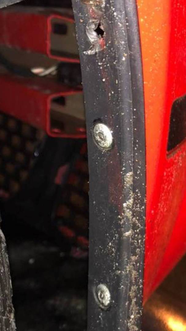

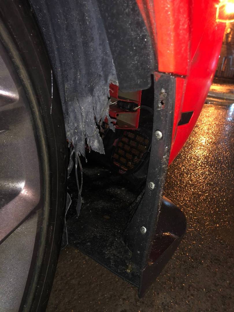

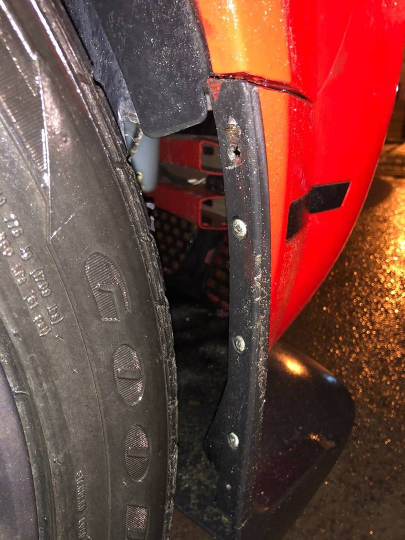

Добрый день!
Подскажите пожалуйста, как называется данная запчасть или просто через кого ее заказать, заранее благодарю
Dodge Challenger 2019 3.6
Правый передний локер, не хватает чего то по типу брызговика
ЕВ Евгений Вознесенский 17 января 2023, 10:39
Артур Ринатович Добрый день! Подскажите пожалуйста, как называется данная запчасть или просто через кого ее заказать, заранее благодарю Dodge Challenger 20…
Больше похоже на приколхоженный спойлер , не попадалось штатных деталей на клепках алюминиевых
АР Артур Ринатович 17 января 2023, 10:41
Тогда вопрос, как сделать не приколхожено, потому что крепиться же локер как то должен, а без данной запчасти он просто болтается
ЛЧ Лёха Черепанов 17 января 2023, 11:56
Так с них просто краска слезла, возможно.
ЛЧ Лёха Черепанов 17 января 2023, 11:58
Было на Вольво, так же выглядели те что несколько лет у колеса стояли

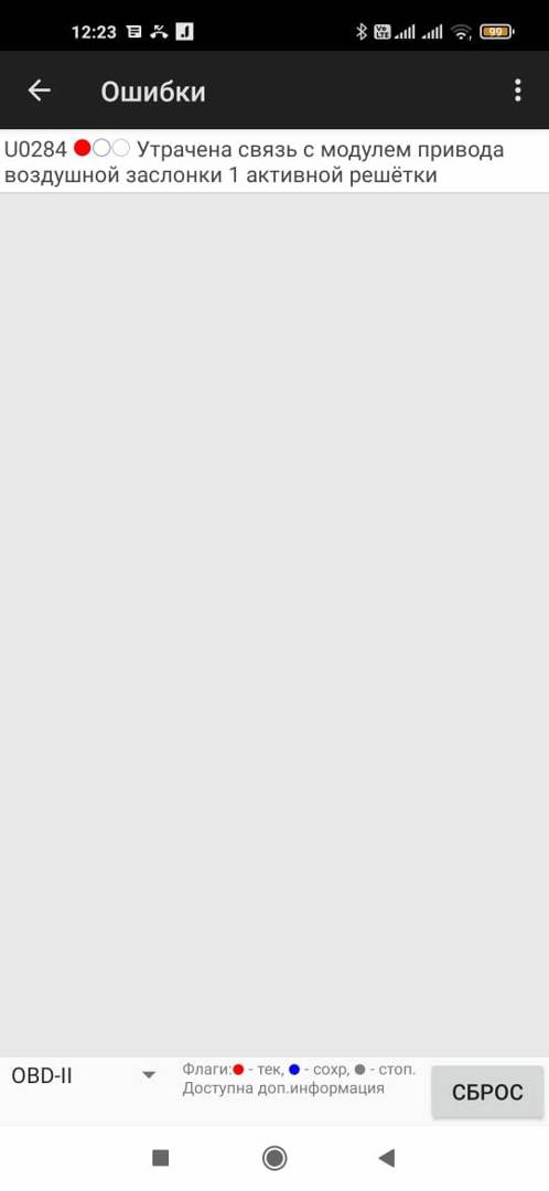

Добрый день. Подскажите что делать рам 1500 дизель 3л. 2018. Ошибка U0284
Переслано от Роман
ВП Владимир Подножка АМР 18 января 2023, 14:39
Роман Разобрался ) спасибо большое
Было такое два раза на разных практический новых машинах ген5, в первом случае провод белый от разъема решетки до блока эбу в районе подкрылка лопнул, заводской дефект провода очень тонкие
Второй, внутри моторчика решетки не было контакта, там штырьки от разъема в плату вставляются, контакт плохой, штырьки к плате припаяли
ВП Владимир Подножка АМР 18 января 2023, 14:42
Провод лучше поменять весь, мы сначала сростили через месяц в другом месте перебило тот же провод, заменили весь больше проблем не было
