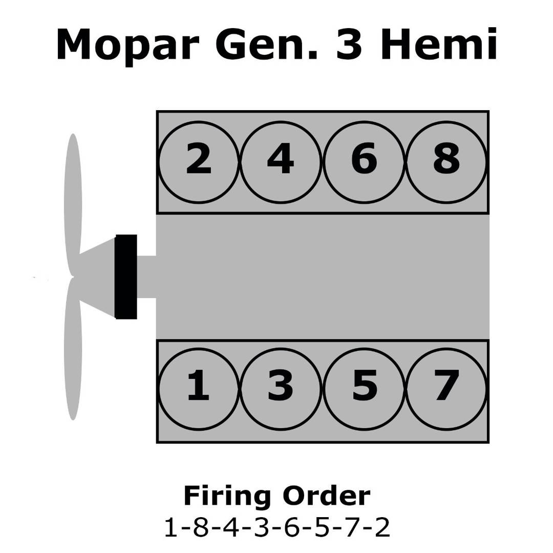

Доброго времени суток! 5 ген показывает ошибку 0307 пропуск на 7 цилиндре, подскажите, как посчитать 7 цилиндр и какие там по мануалу свечи стоят и можно ли катушки местами поменять, чтобы проверить.
