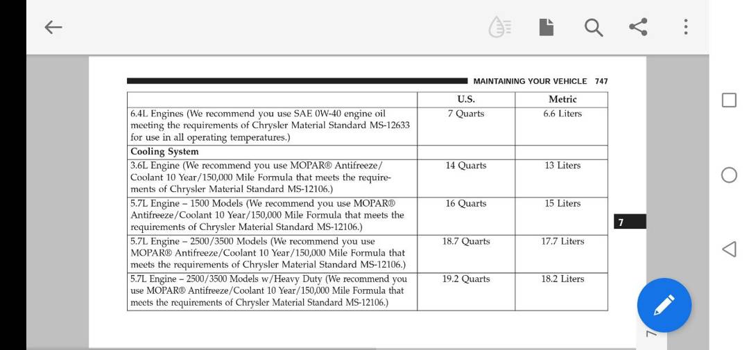

Коллеги, подскажите пожалуйста основной радиатор на 3 ген, 5.7 одинаковый шёл с завода на все модели 1.500 2.500 и 3.500?
В Каталогах полная каша, некоторые пишут что вообще все радиаторы на три Ген одинаковые стоят и на 3,7 и на 4,7 на 5,7 на дизеля и на 1500 и на 3500. ужс

3 ген, На 1500 5,7 и на 3500 5,7 разные?
На 3500 не знаю. На 3 нее дорест с 4.7 и 5.7 разные.
Физически не видел, но по каталогам они точно разные

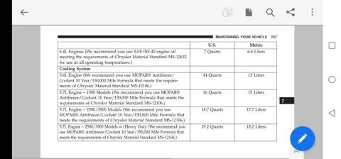

На 5.7 по мануалу - разные емкости системы. Можно предположить, что из-за разных радиаторов.
В радиаторе антифриза, как правило, не более 15% от всей ёмкости.
Так там и разница - до 2 л примерно. В мануал надо идти...
О чем я и говорю...

На 5.7 1500 и 5,7 3500(2500) разная ёмкость системы?
99% что одна. А если отличие и есть, то совсем мелкое...

Это, скорее всего, за счёт контура коробки+более толстый радиатор
