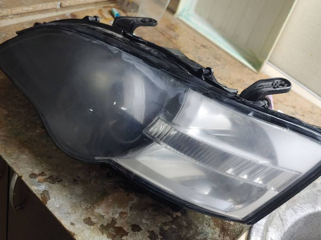

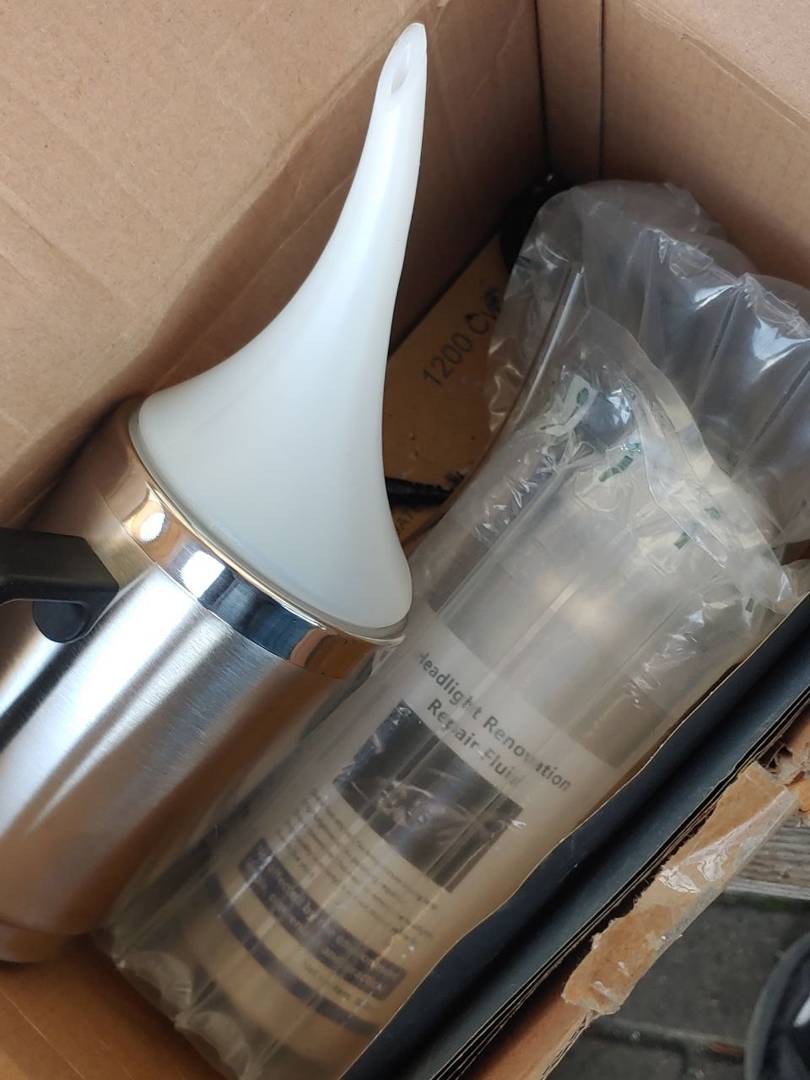

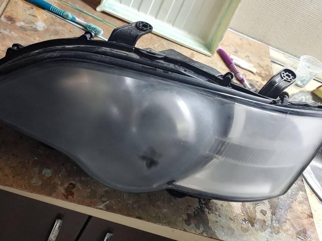

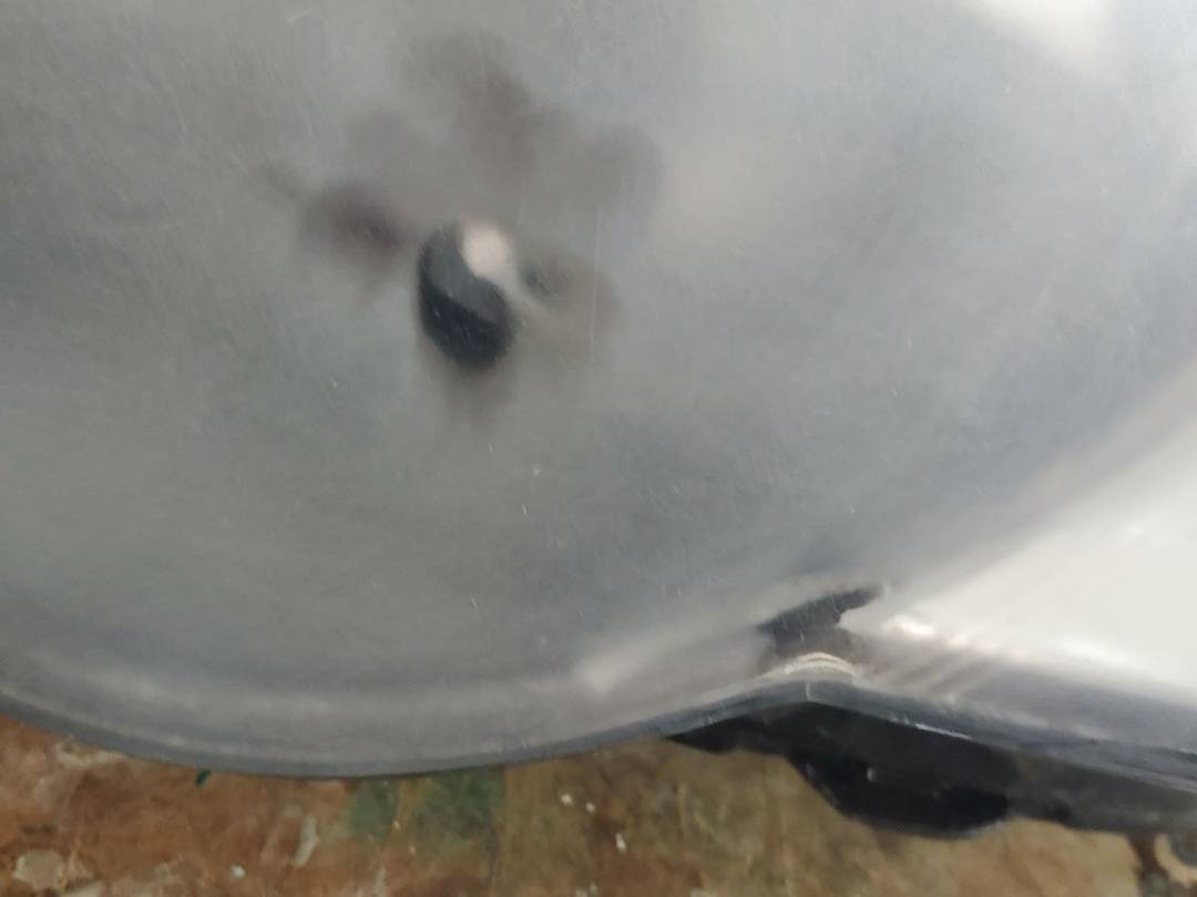

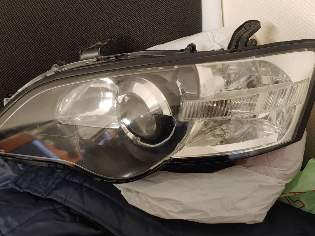

Итак.затестил химический чайник
пробовал в лоб 300ка, потом 600ка под воду, далее сразу чайник.фара после дтп с глубокими царапинами и ссадинами, плюс мутная.под эксперимент.Итог-Надо все равно делать по технологии покраски...перебивка через 100 максимум и желательно с 600ки, 800ка, 1000, 1500.можно остановиться на 1000, но не ниже.после 600ки остаются следы.еле заметно, но видно, конечно, если потом лаком или пленкой, то может и норм.

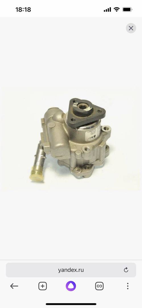

Вот для начала насос ZF выглядит так:
Снять ступицу и одеть шкив от Доджа надо. На какую глубину?
Спасибо за помощь, нашел неисправность, заводится, заодно все клеймы востановил
И этот фубяка, смотри дальше- у газели шкив под ремень 8 pk. А у нас 6 pk. Почитай интернет и подумай чем 6pk отличается от 8 pk
Насос гура стоит в оригинале Toyoda, тот же самый что на крузаках и прадиках. Только на тойоту оригинал выходит сильно дороже чем оригинал от Доджа. Шкив при попытке снятия со старого гура ломается с вероятностью 90%. Он пластиковый.
