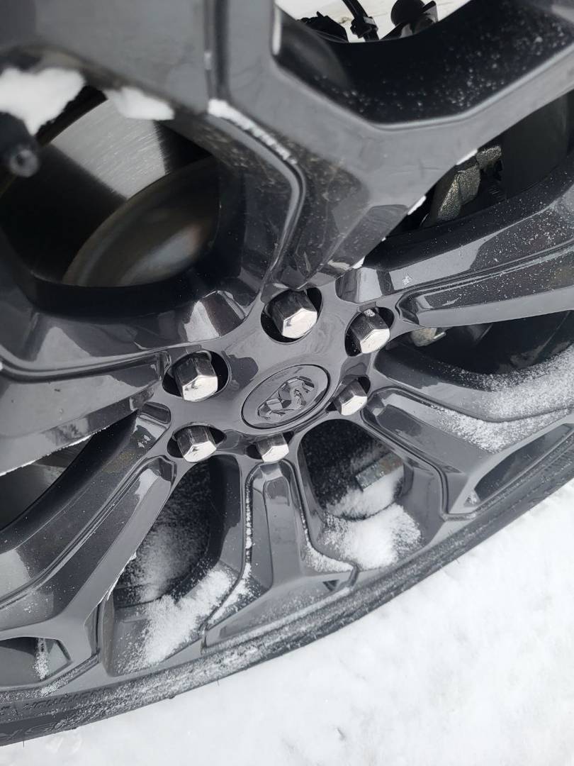

Всем привет а где купить гайку на 5ген
С крутить с припаркованного 4 ген)
Стандартная гайка и на рэм складе вроде такие были
У Алексея карботрон, брал неделю назад, в наличие.
