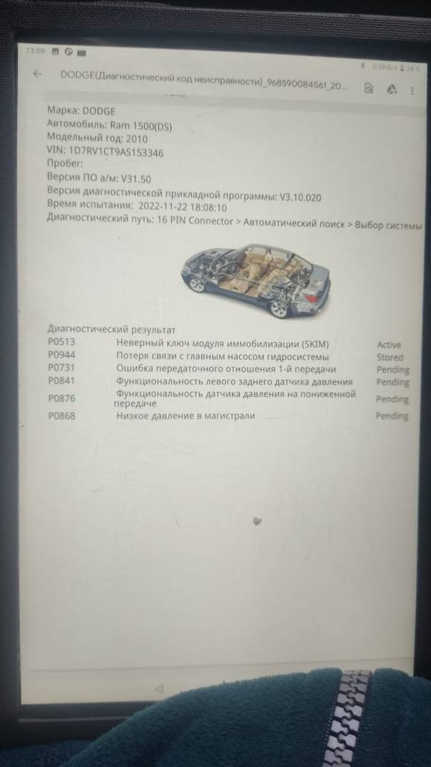

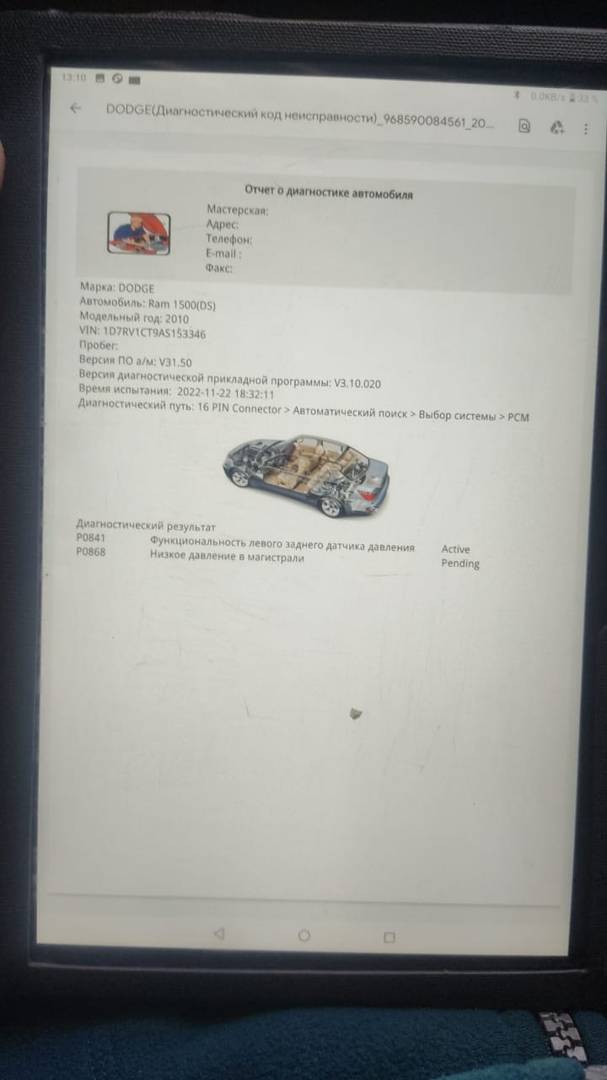

2 фото после удаления ошибок и пробной поездки

Добрый день. Подскажите Додж Рам 5,7 2010 г. авт. Кор. 5 ступ. Всё работало к/а не пиналась всё работало нормально ,замена масла, фильтров 1 год назад пробег полный 142348 миль, после замены 16 т. КМ примерно. Вечером заехал в гараж ул. Тем. -15 гр. В гараже -2 гр. Утром прогрел Вебасто , запустил двигатель на холостых 5 мин. Отработала, включил показания ком.антифрис 72 гр. Масло в дв. 50 гр. А/к масло -2, насторожился, ни когда такого не было, начал включать положения кор. В разных положения, температура масла очень медленно росла, нагрев а/к масло до 20 гр. Решил тронутся назад, при нажатии педали газа машина не двигалась как обычно, при нажатии на педаль сильнее машина с рывком тронулась также и в перëд, и выскочила на табло 4 передача, при переключении не менялось, заехав назад в гараж, загорелся чек, отключил акумулятор и подключив снова, чек пропал а/к вышла с аварийного сост. Проделал тоже что и ранее, машина также не едет нормально, оставил в гараже, вечером приехал знакомый сделал диагностику, на холостом давление в а/к масло недостаточно, в движении появляется, также чек загорелся, и 4 передача на табло. И при некоторых остановках машина глохла,иногда давление поднималось в а/к передачи переключались. Масло в коробке светлое уровень. Кто сталкивался с токой проблемой подскажите. Благодарю. Сброшу диагностику, до и после.

Это что-то механическое, сканером не лечится, так понятней.
Олег Овчаренко Это что-то механическое, сканером не лечится, так понятней.
Вам же накидали мыслей по этому поводу. Лечить тут коробку бесполезно. Тем более если это что то механическое. Ищите по месту спецов, либо снимайте и отправьте в спецсервис. Вариант вылечить советом в чате- это самообман. А лишний раз её дёргать может быть не полезно и усугубит неисправность. 🤝

приветствую! писали же - самое простое это фильтр, далее датчик давления масла, дальше блок соленоидов, дальше бублик, дальше гидроблок и все остальное. Для этого самое простое - скинуть поддон (а если он еще со сливной пробкой 😊 воообще красота), а там на виду и состояние масла, фильтры, также на виду гидроблок, блок соленоидов (там правда ничего не увидишь). У меня коробка умерла бубликом - не ехала ни взад, ни вперед (только на оборотах высоких чуть схватывало - но на подъемник сам заехал). ремонт бублика - 7-12 тыщ, ремкомплект на 545 около 30 тыщ (прокладки, диски, фрикционы).

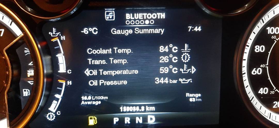

Температура чето ползет медленно коробки, пока ехал не росла, встал на паркинг начала греться по- немногу, что может быть?
Ребят приветствую. 4 ген в -20 прогревается до рабочей температуры только через пол часа езды. Это же не норма?
