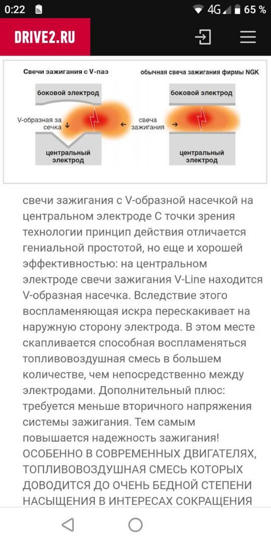

ВП Владимир Подножка АМР 24 ноября 2022, 00:07
Алексей Золотарев Мужики, на каком пробеге свечи менять? Не по регламенту, а по опыту интересует. Есть смысл на 80к менять?
Оригинальные свечи самые обычные никеливые ни при этом качественные, выкрути почисти выставь зазор и ещё 80 откатаешь, я на пробеге 70 поменял родные свечи на нжк купленные в России, на 100 на холостых как то слегка подергиватся, выкрутил центральный электрод весь в раковинах от искры, зазоры вообще огромные, вообщем свечи г..., Почистил родные выставил зазор, и поставил обратно, и вот уже 180ткм и никаких намеков на вибрации
ВП Владимир Подножка АМР 24 ноября 2022, 00:08
Родные у меня тоже нжк были, внешне один в один и по маркировке совпадают, а сплав электродов видать другой.
ВП Владимир Подножка АМР 24 ноября 2022, 00:13
И на родных свечах зазор при пробеге 70 нормальный был, центральный электрод в форме V то есть имеет в середине проточку
ВП Владимир Подножка АМР 24 ноября 2022, 00:28
Вот как раз пост нашел где про свечи V написано, да искра смещается наружу но это ещё не всё, искра всегда бьёт где меньше расстояние, допустим справа как на картинке, проходит мотор тысяч десять и справа зазор от выработки увеличивается на каких то 0,01 миллиметра и искра начинает пробивать слева там где расстояние между электродами меньше, потом слева зазор увеличивается и искра опять направо переключается, таким образом подобные свечи имеют реальный двойной ресурс и если хорошо изготовлены то легко 150ткм отходят и обгонят иридий.
