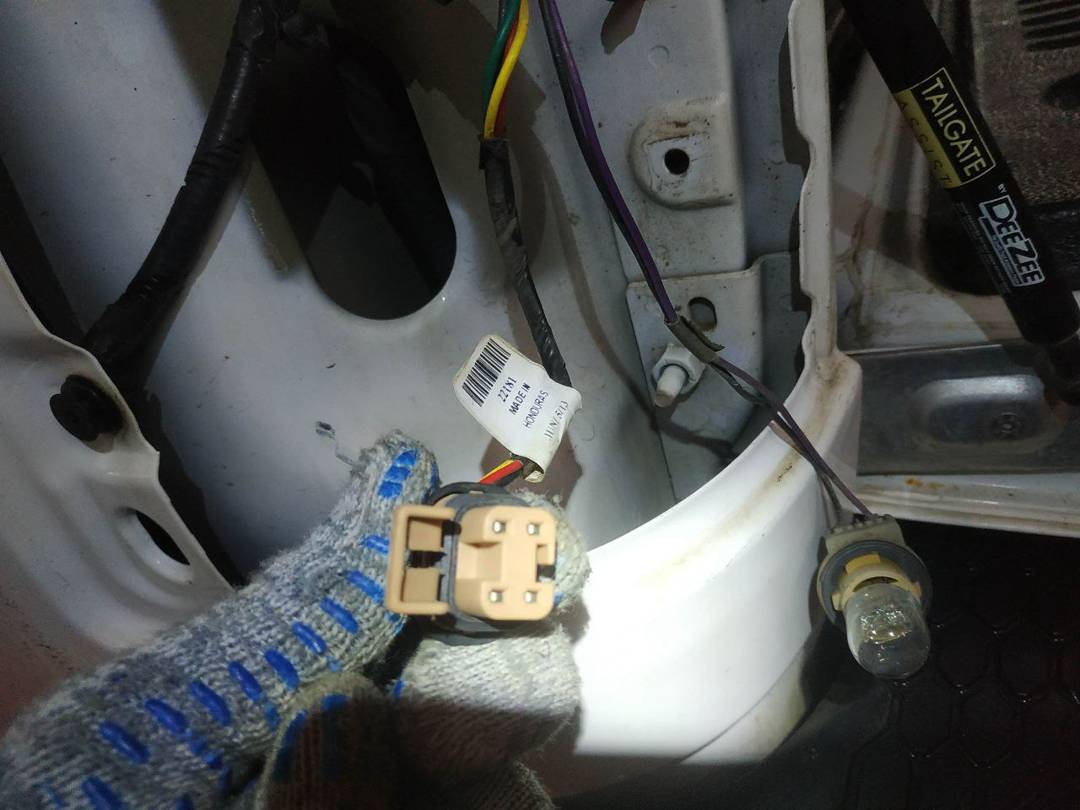

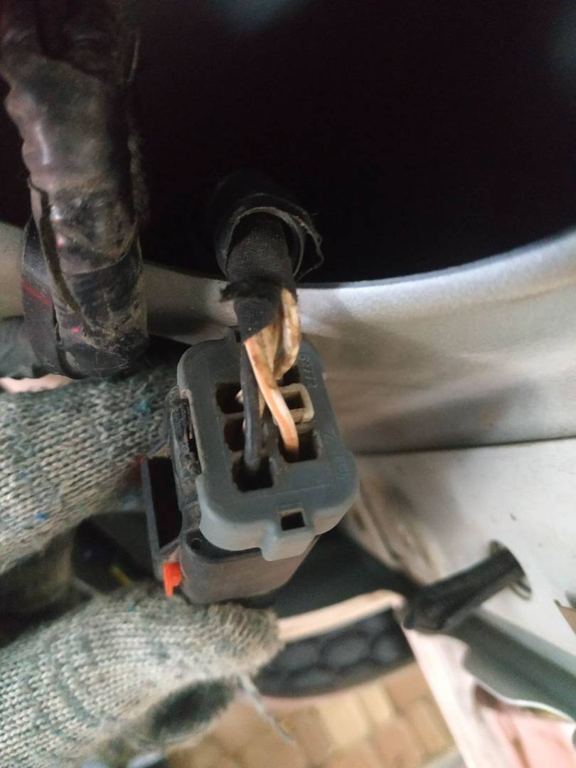

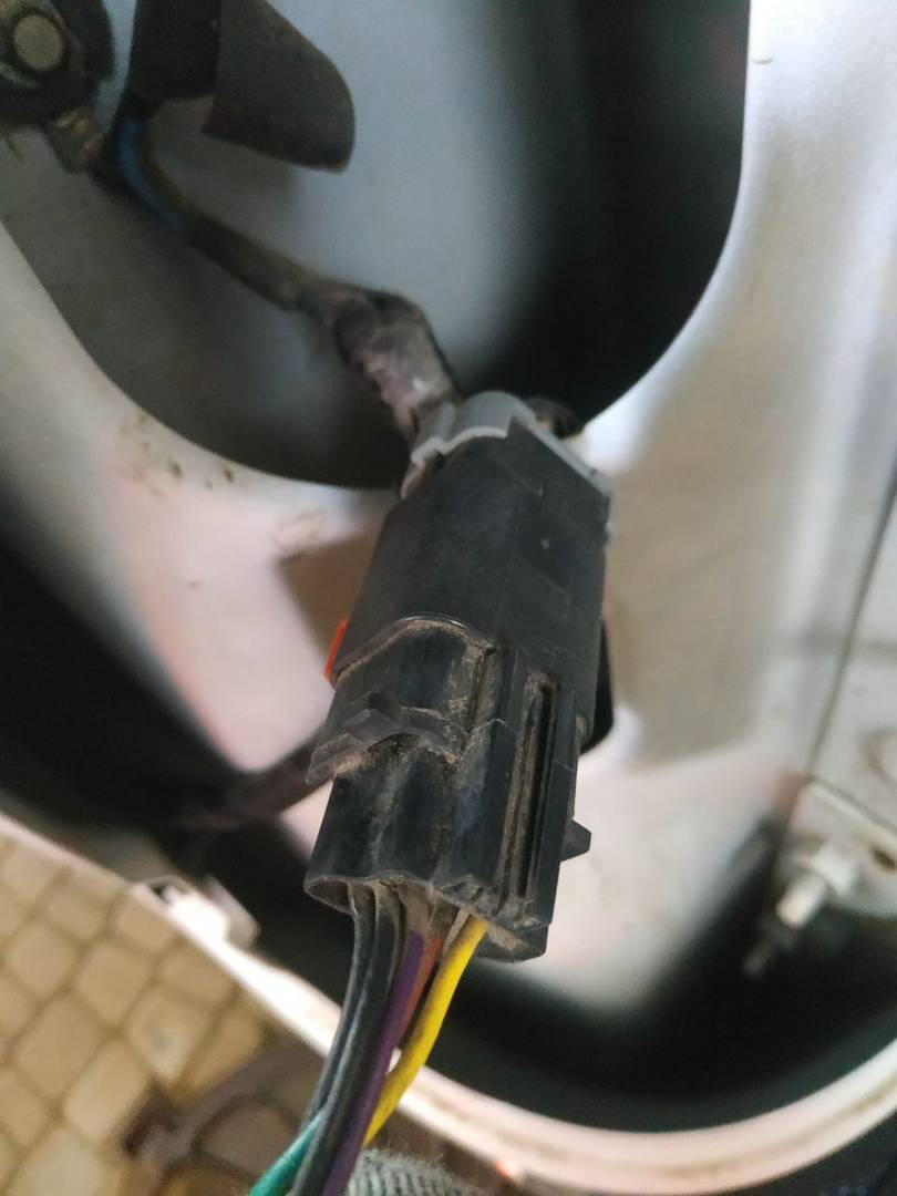

Привет, хочу купить задние фонари на Али, снял свой (2013 год) и не понимаю, подойдут фишки или нет?
также не понял как это разобрать, есть у кого опыт по китайским фонарям?
Это разьем с красной вставкой разбирается интересно?
или только резать? не хотелось бы..
Понял. Спасибо Макс. 👍🏻

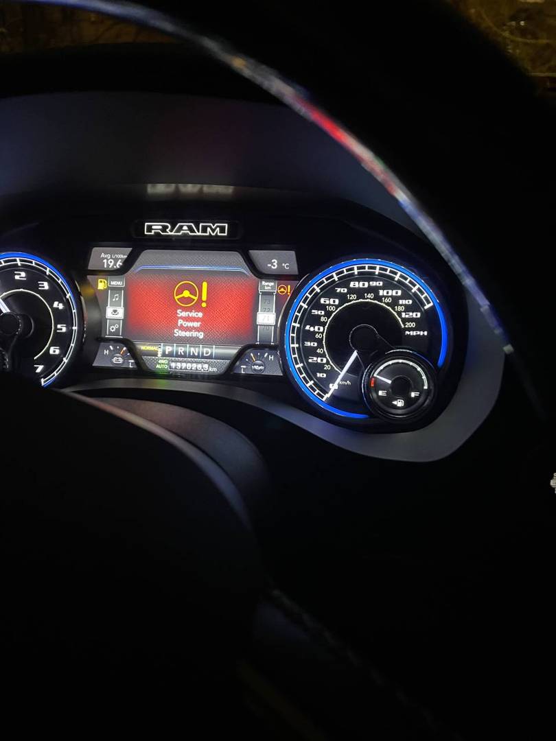

Загорелась ошибка ЭУР, куда обратится для диагностики? 2019г.

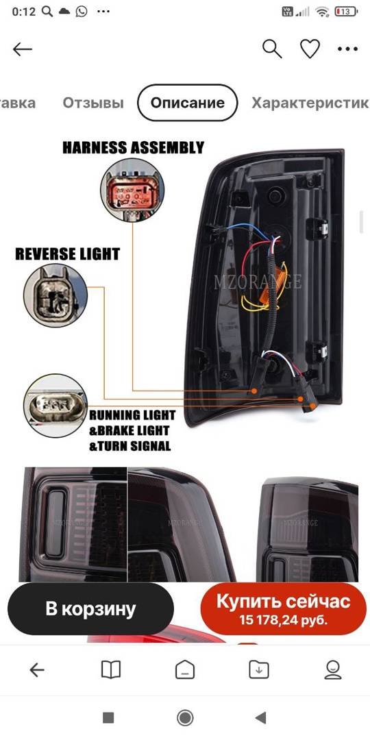

Уже купил фонарь на али, поменяю расскажу
https://sl.aliexpress.ru/p?key=60gpxNf
Смотри, что есть на AliExpress! Светодиодный задсветильник для автомобиля Dodge RAM 1500 2019 2020 Предупреждение стоп-сигнал, стоп-сигнал, противотуманная фара, сигнал поворота, автомобильные аксессуары за 20 350,66 руб. - уже со скидкой 30%

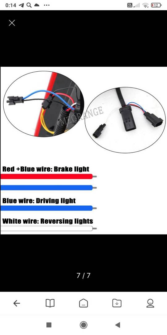

Я купил поставил всё ном только перепрошил на диодную оптику
На фонарях несколько разьемов для простых и для диодных но у меня 14г

Спасибо, но это фонари для 5го, я так понял что на 4+ не подойдут.
У меня все что красное вроде диоды, а задний ход - лампа накаливания.

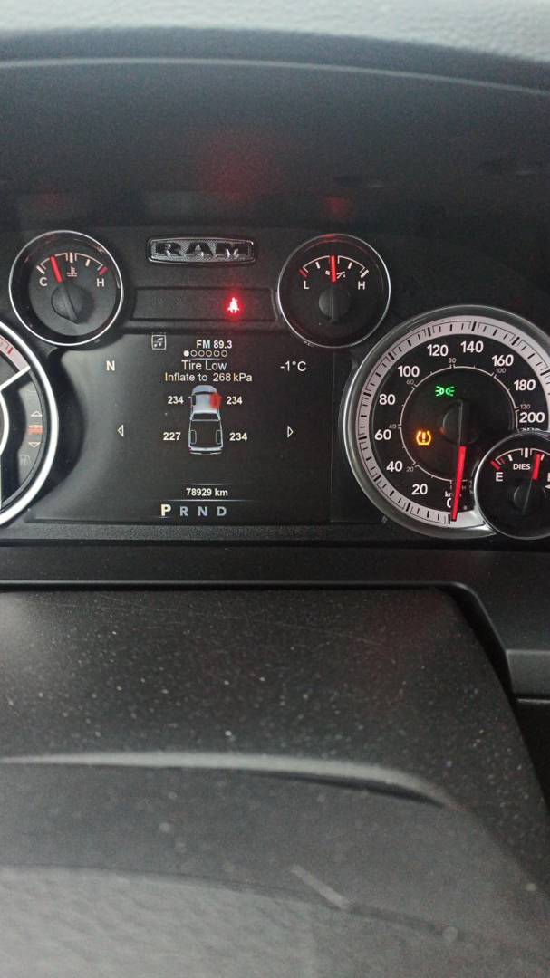

Всем привет, избитый вопрос, давление выровнено, а ошибка не уходит. Датчику конец или батарейке?
Проехать надо пару минут.
Конечно разбирается, ввытянуть красный флажок
Благодарю. Дерну.
Давление нужно накачать до указанных 268 и поездить, ошибка должна уйти. Потом можно стравить
Стравить до 2,4
Понял, спасибо.
(естественно все 4 колеса синхронно)

Фонари от комплектации зависят. Бывают с датчиками и без,соответственно и по цене отличаются.
