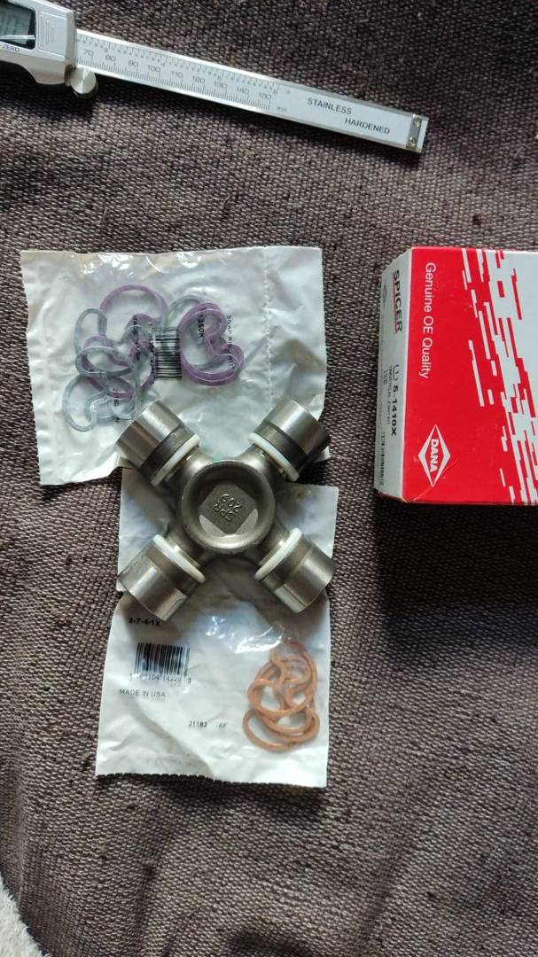

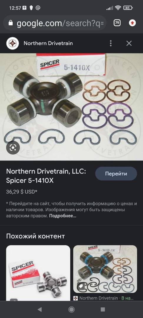

Кто то знает точно(!)
зачем в в комплекте за спайсеровской крестовиной идёт три комплекта, 12 штук, одинаковых по размеру и толщине разноцветных стопорных колец?
Мосты стоят Дана с конвейера. Оригинальные крестовины с конвейера тоже Дана
DW Кто то знает точно(!)
зачем в в комплекте за спайсеровской крестовиной идёт три комплекта, 12 штук, одинаковых по размеру и толщине разноцв…У меня не вопрос для поболтать.
у меня вопрос по ремонту.
Вопрос для тех кто знает ответ.

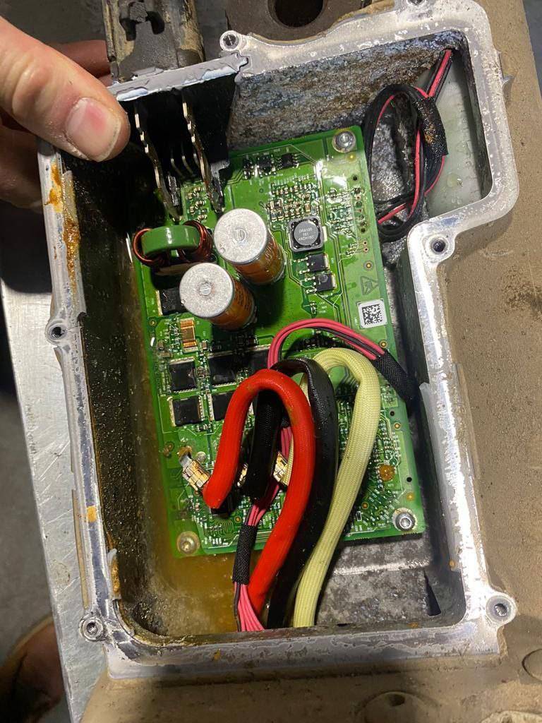

По проблеме с рулевой приговорили меня к замене рейки (электро). Ценник как крыло от Боинга

Teddy По проблеме с рулевой приговорили меня к замене рейки (электро). Ценник как крыло от БоингаИнтересно, их так никто и не научился ремонтировать?

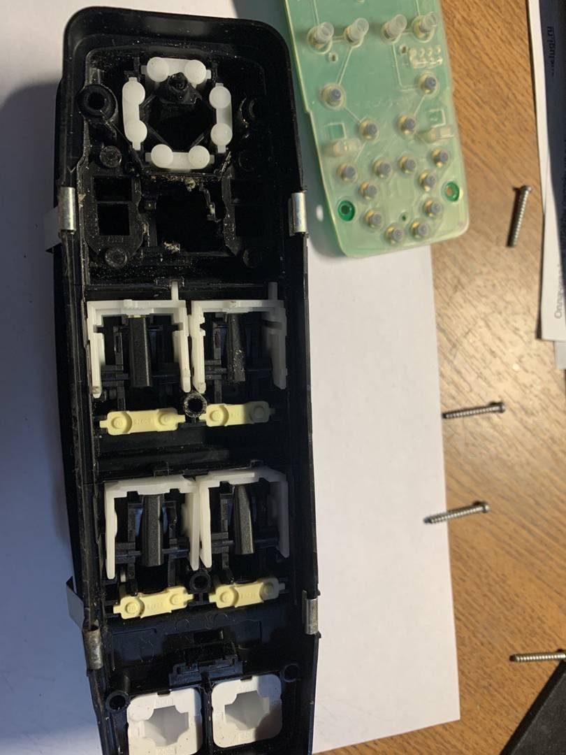

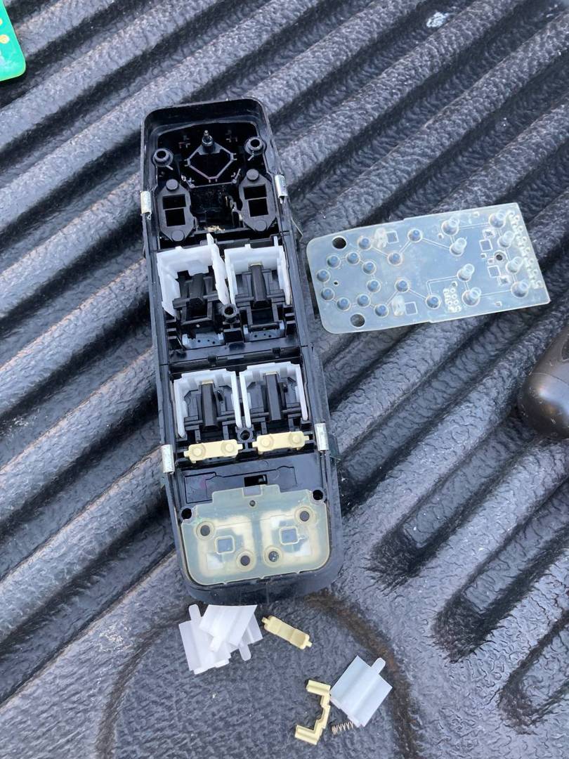

Добрый вечер. Заклинило кнопку открывания окна, хотел подкрутить, но случайно уронил весь блок) Теперь пытаюсь собрать этот пазл из рассыпавшихся частей. Нет ни у кого схемы сборки?)
Marat Berezov Добрый вечер. Заклинило кнопку открывания окна, хотел подкрутить, но случайно уронил весь блок) Теперь пытаюсь собрать этот пазл из рассыпав…а с каким элементом проблема?
Иван а с каким элементом проблема?Начинка рассыпалась вся. А так клинило кнопку открывания водительского окна
Marat Berezov Начинка рассыпалась вся. А так клинило кнопку открывания водительского окнажелтые скобы для передних стекол ставь как задние, по аналогии, пружины видимо под ними, а белые пластмассы могу завтра глянуть, у меня одна кнопка болтается. Вообще наши механизмы очень похожи на мерсовские от мл w164
Иван желтые скобы для передних стекол ставь как задние, по аналогии, пружины видимо под ними, а белые пластмассы могу завтра глянуть, у меня одна…Спасибо, попробую
Marat Berezov Спасибо, попробуюа нет, там же крышкой все закрывается, в идеале конечно собирать передние по задним, главное понять как белые пластины ставятся
Marat Berezov Добрый вечер. Заклинило кнопку открывания окна, хотел подкрутить, но случайно уронил весь блок) Теперь пытаюсь собрать этот пазл из рассыпав…Вторую сторону снимать, но не ронять😏
Deleted Account Вторую сторону снимать, но не ронять😏В общем, возможно проще новый блок купить, учитывая что там еще и кнопки замка не работали)
Marat Berezov В общем, возможно проще новый блок купить, учитывая что там еще и кнопки замка не работали)Сними и скопируй на вторую сторону
Я свой чистил, фотки делал
Перед тем как собрать протри контакты кнопок, у меня стеклоподъемник через раз закрывал. Почистил и проблема ушла
Дмитрий Перед тем как собрать протри контакты кнопок, у меня стеклоподъемник через раз закрывал. Почистил и проблема ушлаСпиртом?
Я калошей бензином протирал, можно и спиртом

Teddy По проблеме с рулевой приговорили меня к замене рейки (электро). Ценник как крыло от БоингаВ рейке есть датчик разности кручения валов, верхнего и нижнего, он там один, единственный и за все отвечает, у тебя проблема в нем, есть сервисы по ремонту электро реек, скорее всего просто почистить его надо, но есть проблема, часто рейки делают так чтобы ее не разобрать, например видел рейки GM там так сделана плата внутри что когда крышку снимаешь там специальный штифт ломает контролёр на плате
Как на додже рейка устроена непонятно
Teddy По проблеме с рулевой приговорили меня к замене рейки (электро). Ценник как крыло от БоингаА может быть только с электронникой проблема? Я так понимаю частая болезнь попадание влаги, если корпус мозгов рейки деформирован был.
Владимир Подножка АМР Как на додже рейка устроена непонятноПримерно так же, неремонтопригодна в большинстве случаев

Sergey Orekhov А может быть только с электронникой проблема? Я так понимаю частая болезнь попадание влаги, если корпус мозгов рейки деформирован был.Нет, к сожалению она сильно разбита. Нашли б\у за 160 т.р. За новую мне озвучивали что-то раза в 2 больше и по срокам не понятно... Вот такой вот попандос ...
